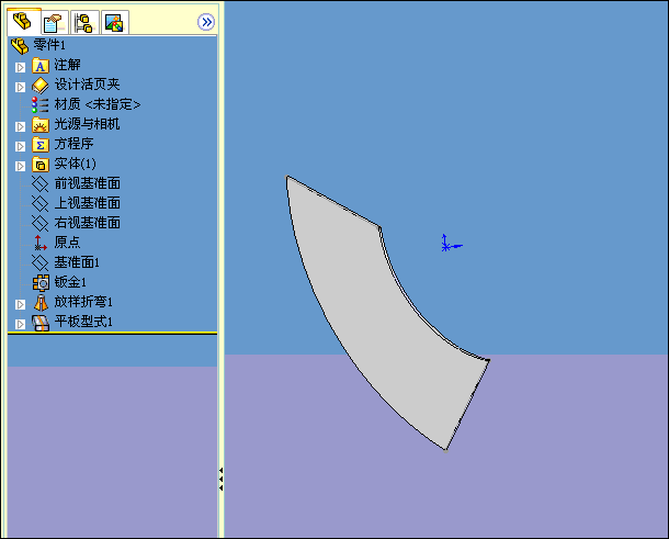

发表于 2009-5-14 17:17:38 | 显示全部楼层 来自: 中国上海
我看了你的零件,你用不着曲面扫描再加厚,你把你的扫描和加厚特征删了罢,直接利用你的两个草图使用钣金放样命令就可以了。我的版本比你高做了你也打不开,你就按我说的做吧,一步倒位

发表于 2009-5-14 17:28:53 | 显示全部楼层 来自: 中国江苏南京
直接来不是快些

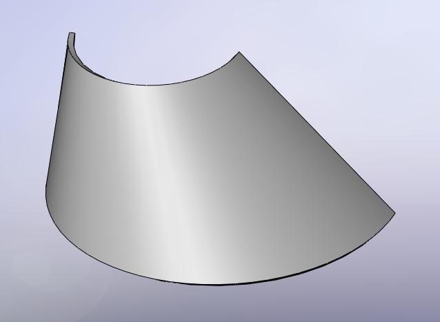

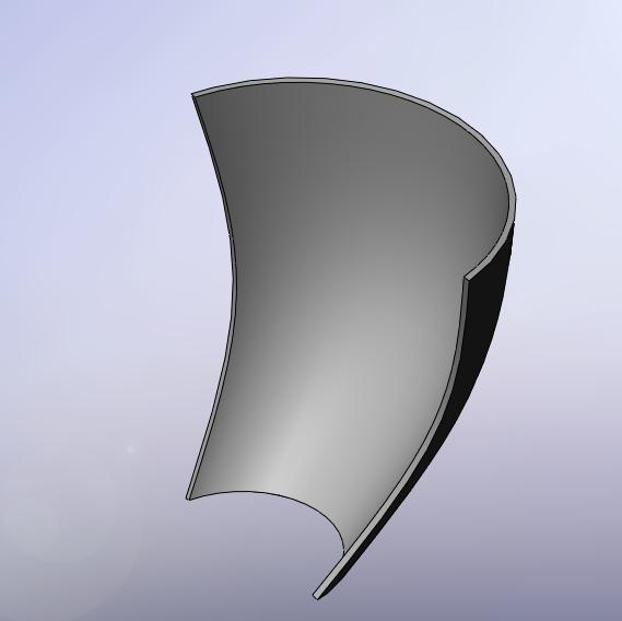

 楼主| 发表于 2009-5-15 14:48:12 | 显示全部楼层 来自: 中国广东广州
谢谢楼上的朋友。  m* k2 I; @9 L+ I" m& |
# j, Z7 D7 Z9 y" V/ ~$ W' A0 s
忘记了,应该是附件这样子,没办法在钣近里面放样, 这个怎么展开?

发表于 2009-5-15 15:48:26 | 显示全部楼层 来自: 中国上海
这个是不规则球面常规上是展不开的,是用模具成型 的,如果非要展开不可那就借助一些专用插件吧
发表于 2009-5-15 17:22:58 | 显示全部楼层 来自: 中国浙江宁波
回复 5# wilsonqiu 的帖子
这一个应该和4楼的方法一样吧( w. J" b3 [3 w' X7 G, S! h9 E
放样的时候多加三条引导线就可以了吧

发表于 2013-5-30 20:46:53 | 显示全部楼层 来自: 中国辽宁营口
这样的东西在SW里要用插件才能展开的,因为它属于不可展曲面
发表于 2013-5-30 22:56:33 | 显示全部楼层 来自: 中国广东东莞
不规则的曲面,就是用插件勉强能展开,但是尺寸精度也底(说白了就是照着展开的尺寸下料做不出你要的尺寸,大不了做一个参考),所以不规则曲面都用模具试出来的,成型后展开不能还原,曲面有变形,这就是软件不能展开的原因
