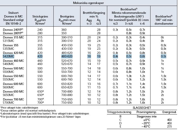

发表于 2009-5-14 23:04:41 | 显示全部楼层 来自: 中国江苏苏州
SS2652相对于EU的标准是:SS EN 10 149-2 -S355MC。再对照查一下

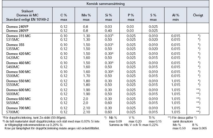

发表于 2009-5-15 08:27:14 | 显示全部楼层 来自: 中国江苏南京
属于420MPa级别微合金高强度钢,大致相当于S420MC(1.0980)
