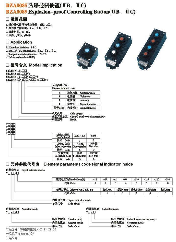

如题,我查了下都是三个按钮的,我需要5个按钮的,不知道有没有?
发表于 2009-5-14 18:37:36 | 显示全部楼层 来自: 中国黑龙江哈尔滨
四钮防爆控制按钮

没有五位的就用两个嘛,一个三位,一个两位。
% m& q9 Y3 N8 T, j( [) E2 I7 u. r2 ^固定形式安装不是问题,如果作为移动控制盒就加一块底板(建议铝材),两个并列安装在一起

; g! q3 N& h  \3 ^. G关于“建议铝材”。
/ ^' O$ O. {! @" E* f6 C" t4 h注意:在爆炸性气体环境中,对轻金属材料的使用有一些限制性规定。

防爆开关大都为铝合金结构,进行了喷塑处理;高密度材料拿在手里可能太重
