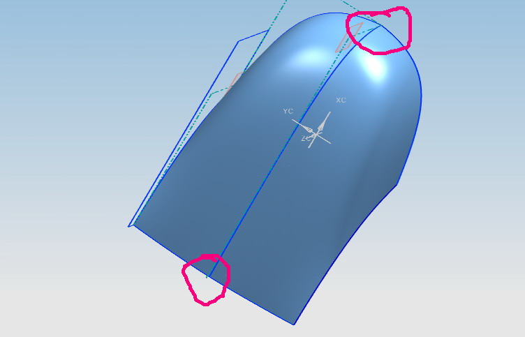

在学习过程中,碰到了片体加厚,书本上可以加厚到1.5,我只能加厚到1.3,请教原因在哪?如何检查片体能否加厚,能加厚多少?以及怎么修改可以使得片体加厚达到如期的要求。(即我附件里的曲面怎么可以改到可以加厚到1.5?)期待高手的指点,谢谢。

 楼主| 发表于 2009-5-14 21:38:30 | 显示全部楼层 来自: 中国广东中山
收敛点是不是如图上有折的部位啊?需要怎么改才能避免呢?

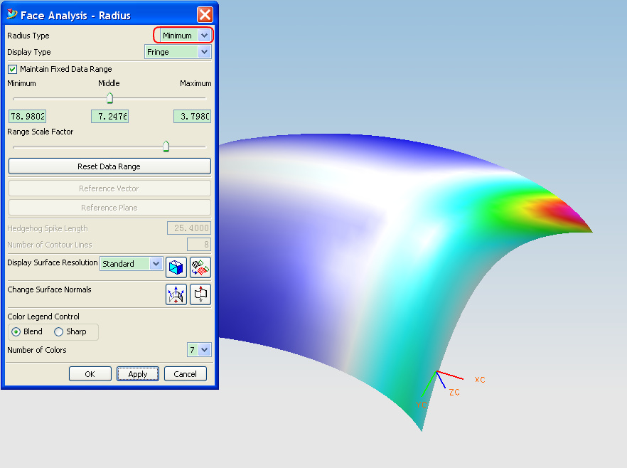

检测收敛点在6#已说明,见下图:
0 {( d/ v! b% U1 f) Z: n 01.jpg , \- E! \+ Z. e/ q
观看曲面极点,也可以看到收敛点,就是一条特征多边形的边收敛为一个点的地方。
% T6 `, \! K9 U& J$ C3 q6 n6 l) B- f7 m5 h+ R6 h$ L2 T) V
关于避免,做的多了就知道了。
0 x' J- k9 O/ F( W! E7 W最明显的一个就是使用网格曲面时,点作为主曲线的情况。

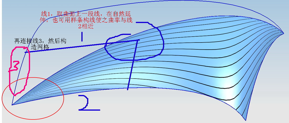

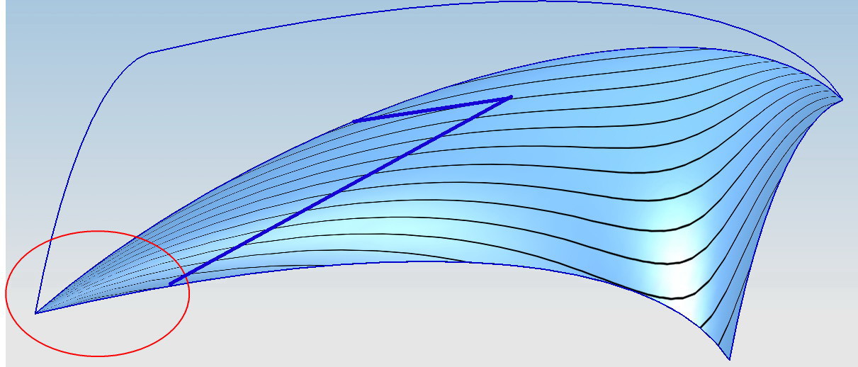

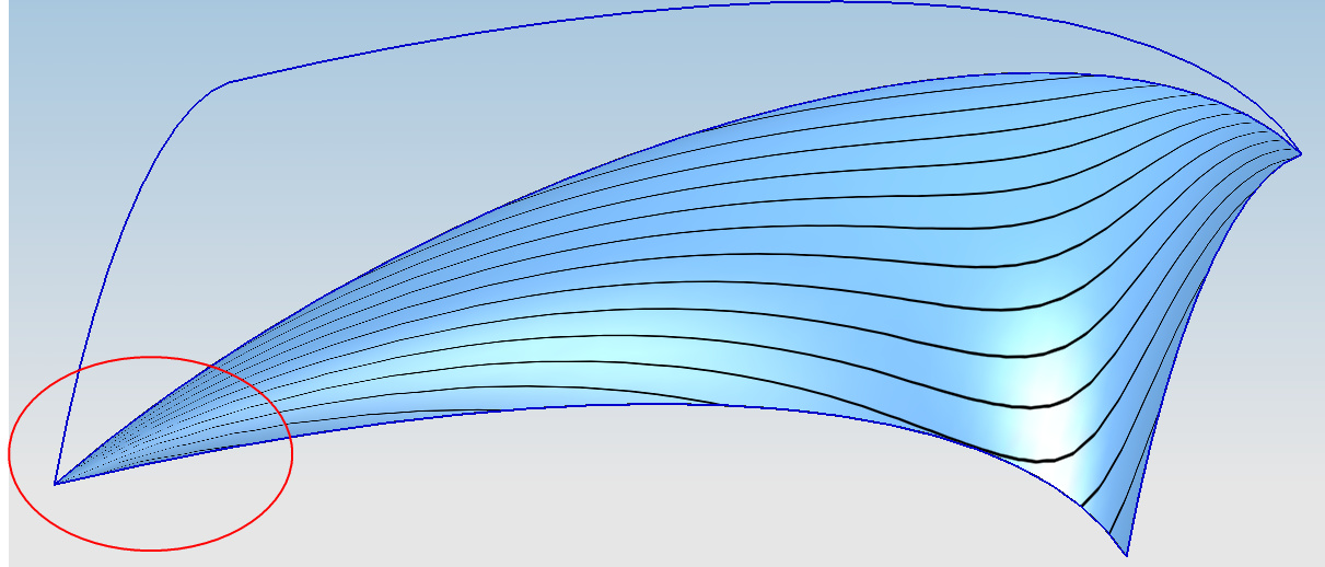

发表于 2009-5-17 20:03:06 | 显示全部楼层 来自: 中国浙江金华
对于解决收敛点的问题
# Y/ g! B- c" N一般的处理方法是:尽量避免尖锐面角产生,比如三边网格,又比如四边网格中有两条边的夹角非常小
- O# i" W! ~0 W+ ]对这种情况可以采取拆面,补面甚至两种方法结合使用来解决
" n: l' Q* q# j" e+ v. b比如三边面,就像十四楼的,可以破快掉那个标红线的尖面角,如图
astrokylin + 3 应助

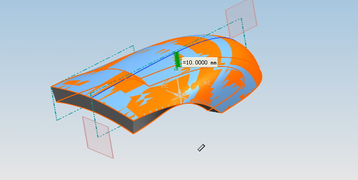

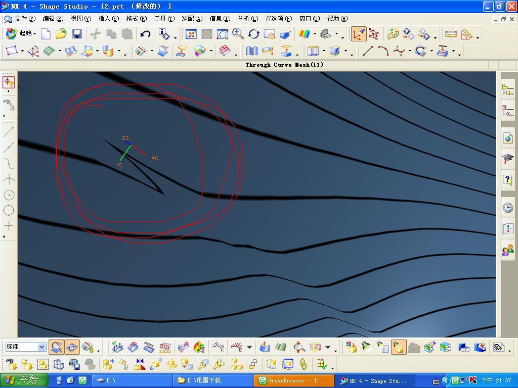

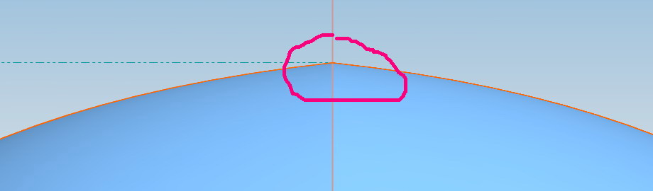

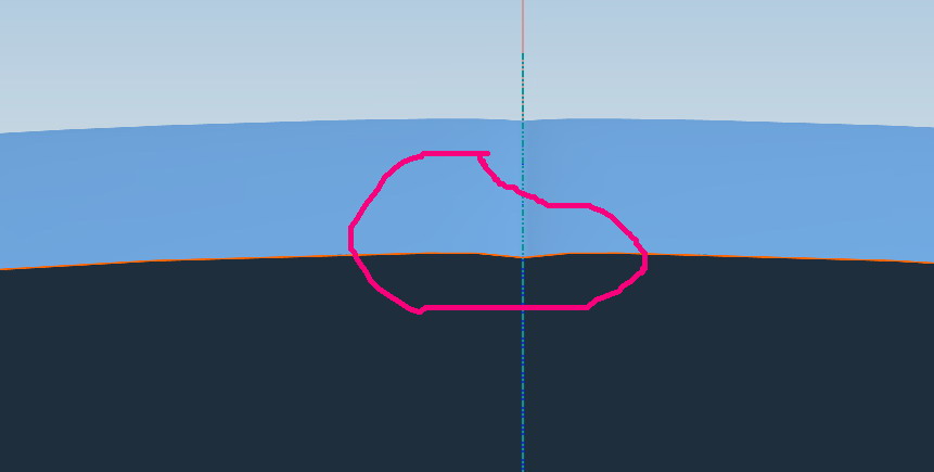

发表于 2009-5-17 21:48:13 | 显示全部楼层 来自: 中国浙江金华
有点问题
我不知道你这个东西是本来就是这样的要求呢还是你做的问题
. a. R& ^% q- v4 a0 C
- r& L  N1 L' U& J  E7 P% h你看下面这几张图3 P7 }. l; }/ A8 Y$ e
第一张是我给你标出来的疑问点
6 Z9 d7 Z2 F- h2 h' y" \; I0 |二、三是两个点的情况
6 p( n4 @5 ?: g! ^你这两个地方不仅不相切,有结点。而且法向还不一样,相反的) \7 r. T2 P; h- _( D
你在看一下你自己的图,中间部分是由部份凹陷又有部分反凸的。就中间这一部分你就不可能加厚到那种程度了。
4 a  i) E) s; A$ `3 t你的图倒不是收敛了,而是面扭曲了,面夹角太小8 h% F2 m. h9 O. l5 J3 ?; D

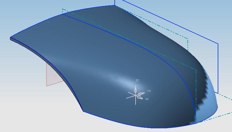

下面是我给你改了一下的图,把这两个部分改成圆滑过渡
2 T+ W6 d( \0 I9 \! a4 R2 j' G9 B加10个厚也不是问题0 ^, x# w$ a& T

 楼主| 发表于 2009-5-17 22:15:57 | 显示全部楼层 来自: 中国广东中山
hehe,终于明白了,图是我画的,初学没多久,照着视频画,没有尺寸,没提示,所以做不下去。谢谢18#的朋友
