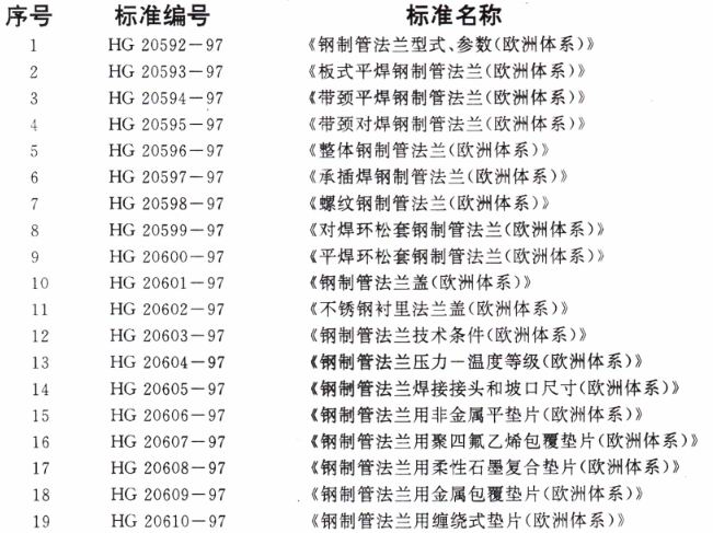

HG 20592 是化工部的总标准号吗?我在一些书上见过HG 20593-HG 20610,这些有表示什么?

HG 20592 是化工部 钢制管法兰的标准  应该称不上总标准号吧。
4 I! \' [- r. ^HG 20592 该标准规定了(欧洲体系)钢制管法兰的 型式、参数;/ U( x6 R) k7 m& o3 P; D
HG20593-HG20610 就是各种型式法兰的标准了。4 J* V. j& R9 p* L: f
通俗比喻: HG20592 为人类; HG20593-HG20610 就是黄种人、白人、黑人....
- u7 m4 ~& v" F要具体了解可以下载翻一下。
+ |2 J9 O, [$ R) B8 r* Q还有涉及法兰类的东西:问题发到《化工机械、压力管道及工程管道》这一版块,我想精通的人会更多。
发表于 2009-5-15 09:07:37 | 显示全部楼层 来自: 中国江苏无锡
HG 20592-1997《钢制管法兰型式、参数(欧洲体系)》* Q1 E, P& C- U0 |: G3 ]
该标准规定了钢制管法兰(欧洲体系)的公称通径、公称压力、法兰类型、连接尺寸、密封面尺寸及标记。
- H5 |5 n9 l" T' ^HG20593~HG20602-1997则分别规定了相应型式钢制管法兰的尺寸、技术要求和有关使用规定。
发表于 2009-5-15 09:15:19 | 显示全部楼层 来自: 中国山西太原
这些标准都是欧洲体系的钢制管法兰的型式、参数的标准。

论坛有该标准下载:% S) k3 q5 n8 [* L. _' P1 ]  D
HG 20592-20635-1997 钢制管法兰、垫片、紧固件
# J3 D. X+ b$ @. d
发表于 2009-5-26 22:04:51 | 显示全部楼层 来自: 中国江苏苏州
《钢制管法兰标准汇编》含全部的法兰标准。
