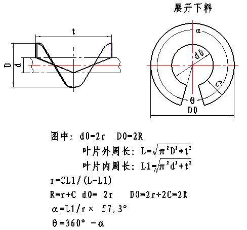

轴径540,螺旋外径800,螺距320,材料是16厘厚的铁板,割的圆环,外径多少,内径多少

这个问题与下料的直径没有直接的关系,可以用三角行法计算得到下料的内外弧长:
- _5 u3 K+ R6 U" X9 b3 n外弧长=直角三角型的斜边,直角边一个是320,一个是800×3.14;内弧长可用同样的方法计算得到。
( E: B) s2 b, p% D. z1 [然后在将内外弧长转化为直径表示即可。
xl.zhuo + 2 应助

我平常用软件计算,6楼那个EXCEL软件计算内外径都对,但角度计算不对。
2 y2 Z* S: ^; i4 x" l( e) M也可用下图中提供的公式进行计算:+ x% ~1 x' {& `2 x: {. R) ?
算得L=2533.6          L1=1726.4        r=278       下料内径 d0=556, p/ N, w) @$ D& N  S' G
C=(D-d)/2=130        下料外径 D0=556+130×2=816
- @. T2 ~/ S" y; K角α=355.8°       角θ=360-355.8°=4.2°
渔樵 + 2 应助
