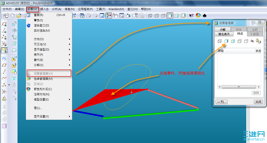

本人初学,不知道PRO/E 中怎么才能更改实体的透明度,请高手指点!
发表于 2009-5-15 02:15:02 | 显示全部楼层 来自: 中国台湾

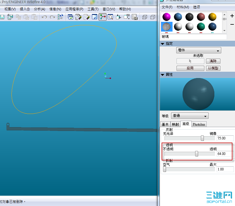

就我所知示要在裝配體下開啟視图管理器,選擇樣式,然後點選零件,在點選視图管理器的透明!% ~$ F( u8 t4 a7 q- j- w4 c
或是在外觀編輯器中條正著色透明度!

发表于 2009-5-15 07:02:10 | 显示全部楼层 来自: 中国浙江温州
楼上的正解,就是在视图管理器下面更改外观,高级选项里可以更改透明度。

发表于 2009-5-15 09:09:00 | 显示全部楼层 来自: 中国浙江宁波
如果只是为了看一下实体内部结构或设计方便的话,
* C8 @5 S0 j6 N0 d6 c3 [最快方法就是直接跳到二楼的第二张图3 e; `* x' b9 w0 O( w3 I6 \
视图\颜色和外观
