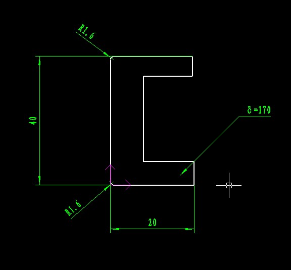

做一个工装进行磨削加工,使产品围绕R1.6的中心旋转即可!

那么你其余尺寸是如何加工的呢?

伙计,要人出主意也要说清楚呀,零件的加工精度要求,使用情况重要尺寸,光给个不完整的图,说什么好呢。

1 B0 q& Q# a! {0 ]( d7 _- F) n! D用R1.6的指状铣刀。
; M" o& E% o3 g$ x4 q" ]% Q
同意,可以试试

要是我做就用插床,或冲床效率高,不知道批量是否大

手砂轮打一下就OK了,设计的意图就是倒棱

3 O% w. G0 U0 c8 O0 S6 S用线切割!
. l0 }4 ?# ?$ M/ F0 I8 d; [
. U* D; r/ T2 T7 m9 s
)19*( ,同意,毕竟170的厚用指铣刀加工还是有问题的
发表于 2009-5-15 10:44:36 | 显示全部楼层 来自: 中国上海
如光洁度不高,可用插床加工,若精度高,建议用线切割或做一个内凹R1.6的砂轮去磨.希望对楼主有参考作用.

用R1.6的成型刀,用铣,插与刨都可加工。

不知道是什么材料,可以考虑直接铸造出来圆角;还有就是用直柄立铣刀走圆弧铣成;要是特大的话就考虑线切割。

同意八楼,属于锐边倒钝形圆角.无配合要求.不必要花那么在精力为他折腾.

先问一下。这个地方重要吗?如果不重要可以用布砂轮抛一下就好了。
7 v- [( J+ v. N# p  P2 a如果重要就用成形刀吧。

R1.6成型刀应该就可以了

170mm的厚度,用立铣,可能刀具的刚性不够。
' z( S; W5 `9 }" {8 D$ `5 KR1.6的倒圆角,图纸上并没有标注公差,可以按自由公差考虑。6 p) C; v" S( }8 w) C7 T
并且也没有表面粗糙度的要求,可能仅仅只是为了装配时的避空。% x3 o! `* v) d/ N* m7 _) j/ t1 |
与设计人员沟通一下,改为R2,用布砂轮抛一下,再用R规检查。

我也同意8楼的说法.明显是个倒角

模具滑座吧 避空就可以了

8楼,锐角倒钝
