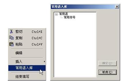

caxa2007的常用语是怎样做呢?我试了很多都做不出来 太麻烦了

选中需入库的语句,点击右键,点击“常用语入库”,在对话框中点击“常用符号”或其他的分类,按“确定”。常用语库中就有你选中的语句。 123.rar (532.79 KB, 下载次数: 16)
发表于 2009-5-16 18:04:06 | 显示全部楼层 来自: 中国河南郑州
这是工艺图表上的,偶还以为是电子图板上的呢。- c) x; a6 J2 V1 D
