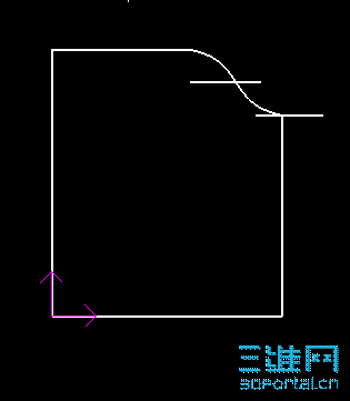

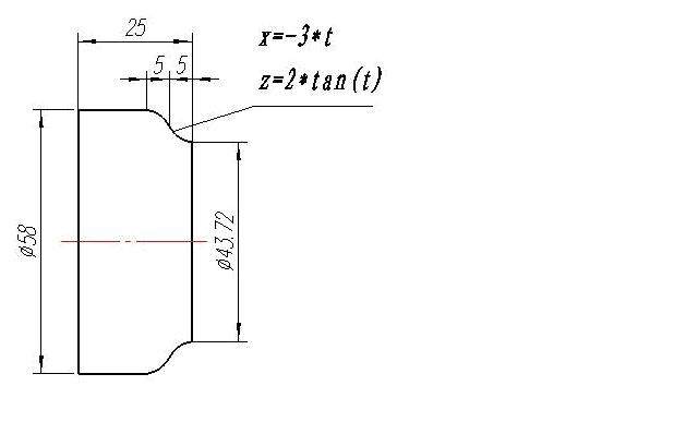

请教各位大虾,怎么画这个曲线,我用曲线公式画不了

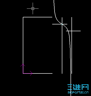

 楼主| 发表于 2009-5-15 16:05:39 | 显示全部楼层 来自: 中国广东佛山
我就是转不了,大哥帮忙试一下
 楼主| 发表于 2009-5-15 23:26:35 | 显示全部楼层 来自: 中国广东佛山
我想我的问题应该是取值的范围不对

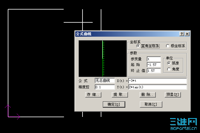

 楼主| 发表于 2009-5-16 23:01:35 | 显示全部楼层 来自: 中国广东佛山
回复 5# zeyong 的帖子
我的意思是将公式曲线设置的那个对话框截个图再发上来。拜托了
发表于 2009-11-18 11:01:42 | 显示全部楼层 来自: 中国北京
这个简单的了

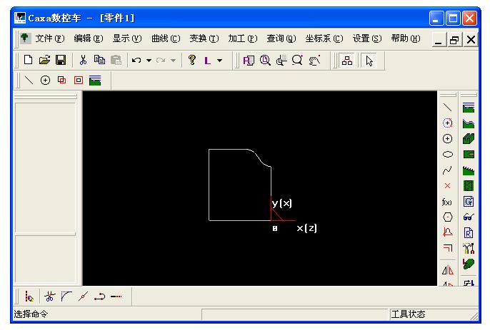

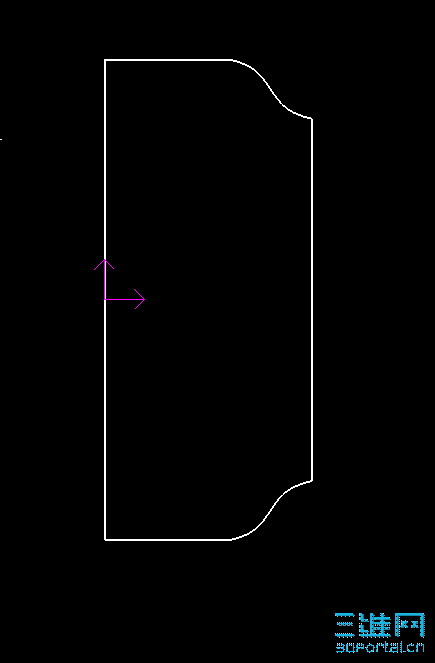

发表于 2009-11-18 11:23:37 | 显示全部楼层 来自: 中国北京
这个是用数车CAXA2008画的,其实这是题的公式曲线很简单的,已经告诉你了的' A4 O% e9 e) l; M& V9 t
* W  F9 a6 g' @- y
[ 本帖最后由 mou2003 于 2009-11-18 11:27 编辑 ]
