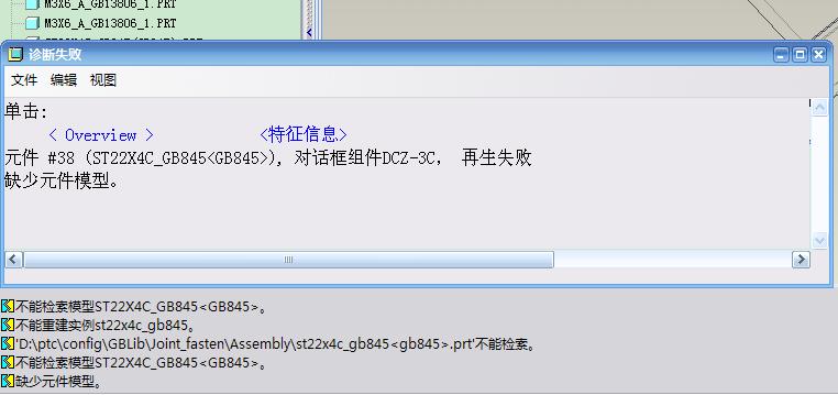

在网上下载了流行的国标库GBlib,并成功挂上(指在proe的组件模式中可以找到标准库,呵呵)。在插入GBLib\Joint_fasten\Screws下的gb845.prt中st22x4c_GB845.prt后,配合好并保存。然而在下次打开此装配体后,出现错误,称缺少元件模型,然后使用快速修复--查找,找到这个零件双击,提示不能检索,这是怎么回事?
' Z2 x/ B( g  M+ u. H5 [2 f& [! Y. Z2 E4 z9 [
我看就是ST22系列的会这样,ST29以上的就不会,别的螺钉也正常(当然我只试了少数几种)。

不会吧,那个元件版本还是2000年创建的啊,再说就是开始还可以装配的,等关闭proe后重启,打开这个装配体就能检索这个零件了,别的零件又没问题,我用4.0的打开也出现同样问题。

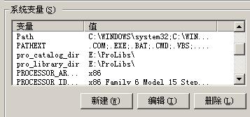

估计你没设置环境变量
" i# b  g+ K; p  G! _/ Jpro_library_dir E:\ProLibs\9 L, t2 m' s7 m0 U
pro_catalog_dir E:\ProLibs\
+ i4 v, w) G+ Y7 s. X* c把这个增加到CONFIG中,路径自己改下: L, o# d, ]0 F4 o$ V" h
* b* Q# K4 F* j
同样的,增加到系统的环境变量里,见下图

楼上二位还没仔细看我顶楼所说,事实上我已经将config.pro里加了必要的参数,以及环境变量也加了。就是用查找功能进入标准件所存放的文件夹后,找到这个零件,还是出现无法检索的出错提示,然而其版本却是比较老的,至少,我开始可以打开,保存后关闭重启proe,再打开装配体就出错。
发表于 2011-3-4 16:28:08 | 显示全部楼层 来自: 中国浙江宁波
我也有此问题,该如何修复啊
发表于 2011-3-4 16:40:25 | 显示全部楼层 来自: 中国浙江宁波
增加了环境变量,成功
