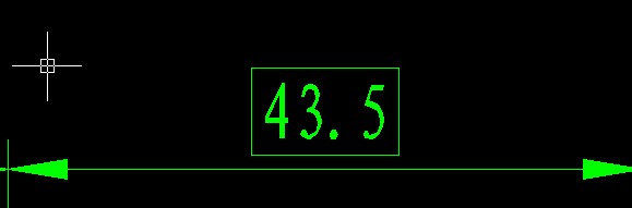

如图所示,尺寸和方框是一体的,但不知道方框是怎么加上去的,请大侠们指教,先谢啦~~

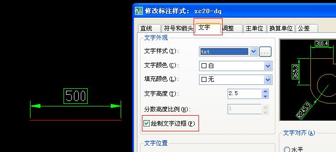

在标注样式里,文字样式里,点一下绘制文字边框(F).

" z% w5 _) A! q6 f) A0 V帮楼上贴个图~~~

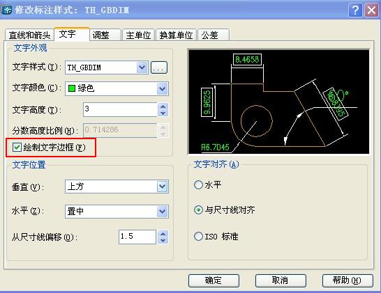

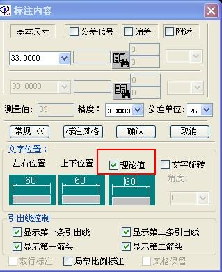

楼主点格式→标注样式,在标注样式管理器对话框中点新建以你正常使用的标注样式为基础创建一个新标注样式用于标注需要加框的尺寸标注,然后在弹出的对话框中文字标签下在绘制文字边框前打勾就可以了,见图1。如果安装了天河,就不需要另外创建标注样式了,可以直接双击尺寸标注,在弹出的对话框中,点高级,然后再理论值前打勾也可以,见图2。
