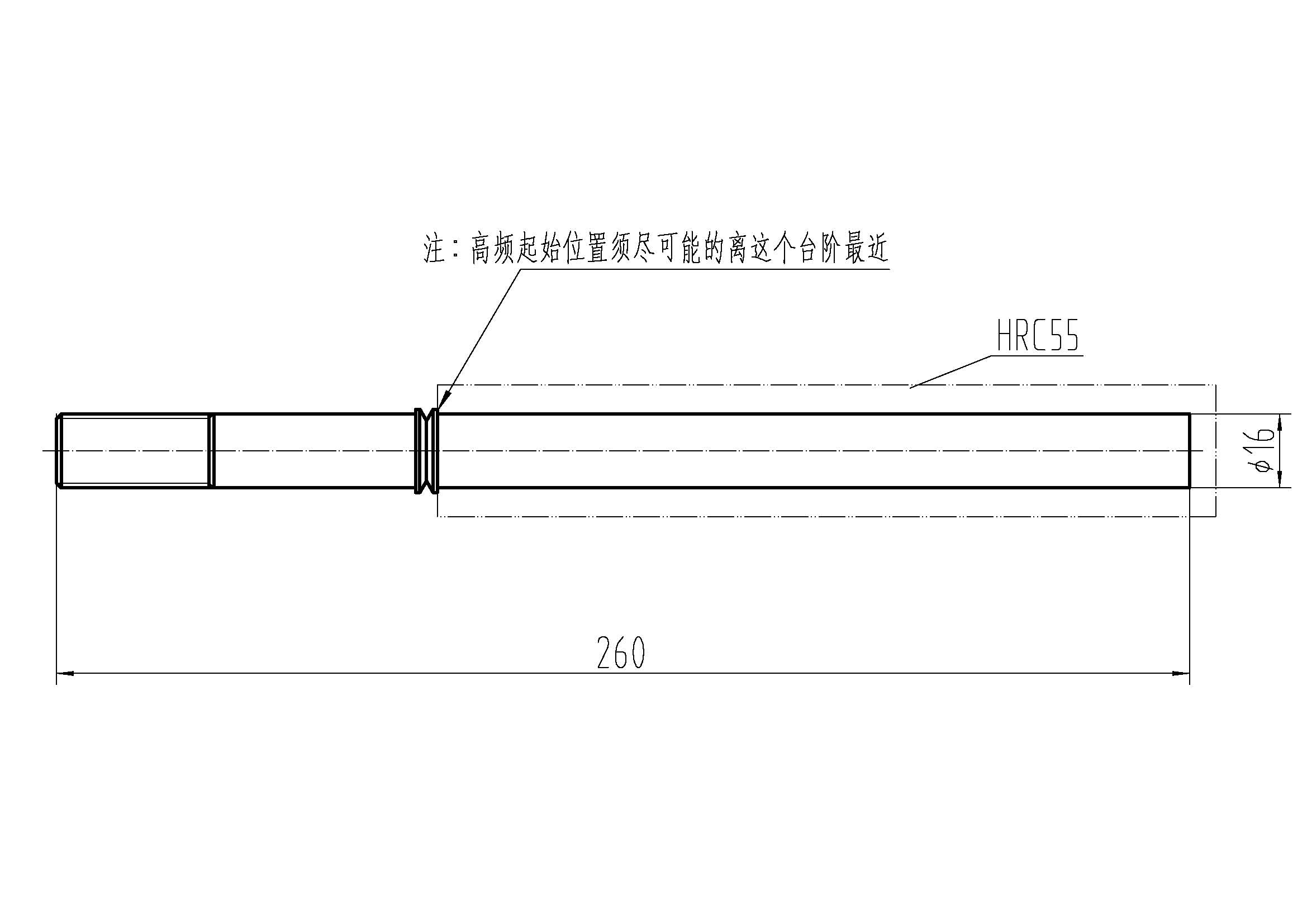

[求助] 直径16光圆轴,要求达到HRC55,如何防止弯曲变形?
发表于 2009-5-15 10:44:59 | 显示全部楼层 |阅读模式 来自: 中国浙江杭州
如图示轴,材料45#,直接订材料为光圆:要求直径16,外径不再机加工.
9 h# `- S0 J- }直接加工好凸槽后就热处理.如图示部分,要求HRC55.( a. q  J4 Z: a6 a. p
但做样热处理后弯曲变形历害.需要热处理后一根根校直.
6 U4 ?3 e! y9 m% K求教有没有好办法可以防止弯曲变形的.

楼主能说说你的热处理方法吗?
2 V  j. L+ D( b4 I. i/ e! _6 M: g# W% d* u% j1 o2 V, G
比如有什么炉子?怎么装料?怎么冷却等等

建议用网带炉进行热处理。一般类似这个形状(中间有深凹槽或高台阶)的杆状标准件处理都不会发生变形。我见过很多这类产品,网带炉处理未发生过弯曲现象。

之前是用毛圆车加工再热处理,基本没什么变形.& Q! V1 I/ ]0 p4 \# G+ R
现在想省料,直接买光圆(到图尺寸的),不再加工外径,但成品去试样,就发生弯曲变形,须校直.

高频,竖直淬火。。。。另外你的淬火区域需要距离中间那个台阶至少8mm。这样变形会小很多。

像楼上说的,工件竖直高频淬火。这样能够解决。
