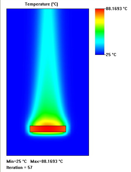

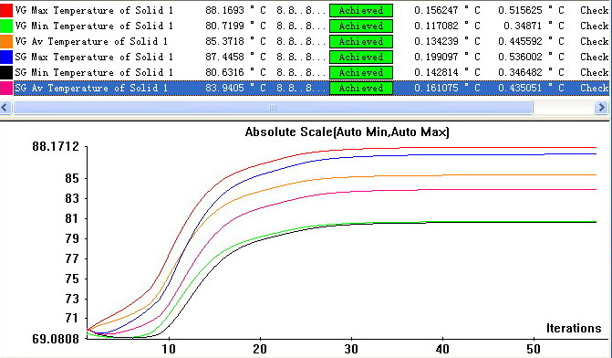

7 G. I+ V  f8 H3 v* k; {各位前輩你們好,小弟最近在使用Floworks 有一個想不透的問題希望各位有經驗的大大能幫我解答 + @1 @7 t: o* _: n2 i
4 ]+ ?/ v/ S3 d/ l) Z我有一個水泥電阻,尺寸大概是 45.5 x 11.5 x 8 (mm) + _: D, {2 k$ n$ o% l. G: k
我在軟體分析類型設定 External 有考慮重力 橫著放,也有勾選輻射效應(幾乎沒影響)
2 l( x8 b3 ~: d6 k# j1 n給他3W的功率,K=3,環溫25度運算空間左右2倍大,上方6倍大分析結果是150度,
2 R+ V: V% F  u  p5 M2 p! n( }8 W這是一個非常簡單的分析,就是一個長方體放在空氣中的自然對流,
, k; Y0 |3 w% `6 b
- }: e! k6 m- ]7 P! _$ D/ h但我實際用DC SOURCE去拉給他 3W的熱功率,溫昇結果只到84度就大概穩定了 ,) G' u7 X( A; u
我把K值從3 10 50 100 甚至設到200, 他的分析結果一樣是接近150度。相差了一倍之多
% {8 _, p1 m( s8 |9 m- y) G我猜是瓦數高...K值已經影響不了穩態結果 (個人看法,還請前輩糾正) # m; W6 R& z& \; K
就算我實驗與分析降低發熱瓦數來試,慢慢讓分析與實驗接近去得到我分析時該設定的K值那回到原來的3W,他一樣還是誤差這麼大呀~ : x4 d$ S% `( v; L. J# x; M# g
+ j5 g9 N6 \- T1 l  H! K: X* r9 H/ \
我目前只知道可能是 + G0 c# A. R! x, A7 T1 ^' z3 u, C
1. 軟體環境的自然對流,跟我放在辦公室讓他自然對流應該是不太一樣,一般環境應該還是有一點點空氣微微流動。
8 ?! S5 e2 s9 h5 G; z2. 水泥電阻其實是裡面的繞線在發熱外面是水泥,跟我設整顆水泥發熱,可能不太一樣。 ' `( S) h1 V3 Q5 |$ @# @
8 i* a% f! ~' M. D- U
但是以後我在大系統中會用到水泥電阻,不可能每一顆科都建這麼細。 我想說,那好...以後做自然對流 ,功率我都他打個折
' t- z' M3 n- H# q7 }2 g
, z0 g7 Y# @' ]但問題又來了,那我的材質K值又該怎麼設? 3~200結果都一樣,到底K值是設來幹嘛的到底我該怎麼做才能讓分析結果 與實際相符合呢? 2 R$ N& }. t8 d( [9 X+ x$ K7 _
: g) I2 i) j8 G. x# X1 a
我現在是將元件分類 ,用實驗去得到不同類元件在分析時的功率調整比率不同,且自然對流與強制對流的調整也不一樣,不同的機器(應該說電路架構)也要不同的調法
5 r3 A7 N$ ]% i, K' h; G, R也就是說 一顆水泥電阻,假設EE工程師說他發熱5W,1 j. E% O2 G) o
我以後可能 做自然對流設成3W 強制對流設成4W 用在AC/DC電路時設成3.5W 用在AC/AC電路時設成4.5W " p) q" f$ d2 e0 I7 g
光一顆水泥電阻,我可能有10幾種設法,我自己覺得我的方法好像很笨 / e2 G2 Z0 Y& X2 l4 o
( [! w# f- u' D0 d) O* C. @" ]到底我該怎麼做才能讓分析結果 與實際相符合呢? 希望有經驗的前輩能提供一點意見 謝謝~
发表于 2009-5-16 13:58:44 | 显示全部楼层 来自: 中国上海
算了一下,
! h" Q# {* E: ]最好用不同功率多试验几次。* [; v3 l1 J# e7 y# }+ ]# \
