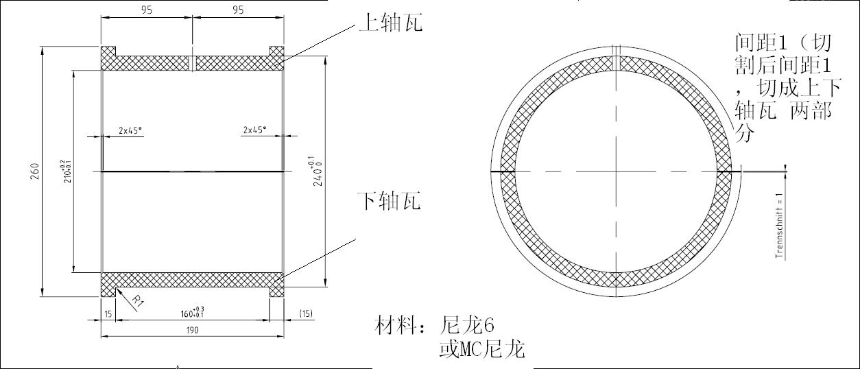

1、如图中的 非金属轴瓦(MC尼龙),它的加工方法,是不是跟金属加工一样(例如采用车床车)?
. L4 z) T/ X! J5 P3 s2、这种轴瓦应该是一体加工后,切成上下两部分,那么图中 切割后的间距为1,那么采用锯床切割应该是达不到这种要求,那么应该用何种切割方法呢?
; G: y) y0 n' r. z备注:(选用方法:应该贴近实际,考虑成本即难易成度)
# `$ R4 \& s, C8 S. F( V谢谢各位了。
发表于 2009-5-15 11:45:08 | 显示全部楼层 来自: 中国山西太原
车成后划线钻孔,在铣床上用分度头撑一端内孔,另一端用堵板芯顶上顶尖,用1mm厚的锯片铣刀铣开。

 楼主| 发表于 2009-5-18 19:53:00 | 显示全部楼层 来自: 中国福建厦门
问题是锯片铣,铣出来的间距能小于1mm吗?
发表于 2009-5-18 22:06:09 | 显示全部楼层 来自: 中国浙江宁波
帅哥,你不会试一下,都是通用设备,况且你又没公差要求,要不你如何知道行与不行呀.

发表于 2009-5-19 08:47:44 | 显示全部楼层 来自: 中国河北保定
可以用线切割,跟切割金属的线切割相似。
发表于 2009-5-19 11:16:45 | 显示全部楼层 来自: 中国上海
“非金属轴瓦(MC尼龙)”,“线切割,跟切割金属的线切割相似”?. Y$ n  L& C. a: t2 H- E; H
说清楚哦,可别引起误会。你说的是那种是木工镂花用的线床吧?! g9 Z; E1 U* A( s- L; Y5 a
不方便的,效率低不说,弄不好还会造成工伤。
5 n$ Y8 |; h2 \& v6 j0 i% s" Q, {; u) K$ A" N  d( V- d; b6 F
我看注塑最方便,当然要有量。

尼龙件加工,可以自制薄铣刀片,满足加工尺寸要求即可。
