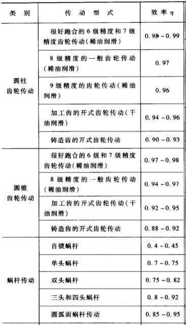

设计减速箱,齿轮传递的效率按多少算,轴承效率多少
发表于 2009-5-15 11:36:42 | 显示全部楼层 来自: 中国山西太原
齿轮传递的效率按下表。轴承效率:球轴承,稀油润滑,效率0.99;滚子轴承,稀油润滑,效率0.98。
天际孤帆 + 2 应助
发表于 2009-5-18 11:51:01 | 显示全部楼层 来自: 中国黑龙江哈尔滨
查手册的第一卷(化3版)里有,很简单的。只是初步设计计算使用。如果最终设计时还要根据加工精度、润滑方式等详细计算的。
