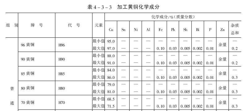

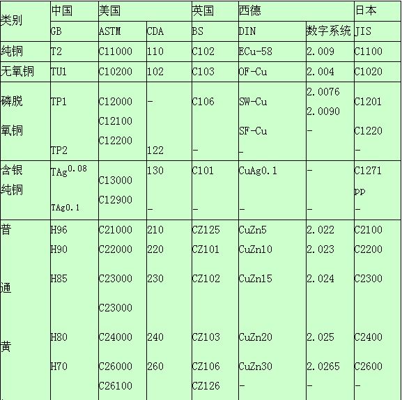

弹壳用黄铜70%Cu
( \. q( W. j: R260为美国叫法(CDA/FS),在ASTM中其牌号为C26000/C26001, 对应中国的牌号为H 70
- ~+ Z2 k; Y) r+ F' w  Y/ s; _5 Z其化学成份为:2 g3 k: v7 M2 D4 K( U
Cu 68.5-71.5
4 o5 H" X: ]' M) s, n8 hFe 0.05
3 P* D0 P/ }+ Y+ T" C1 p* @Pb 0.076 ?1 T; b, z7 @
Zn 余量
+ P! G- H/ P- y1 P2 f( u  e* {5 LP -8 p! q/ G4 k# N9 ^' a* z4 _
9 U6 t: U( L2 [# g/ E* [6 v6 j/ \& I[ 本帖最后由 9823135 于 2009-5-15 12:09 编辑 ]

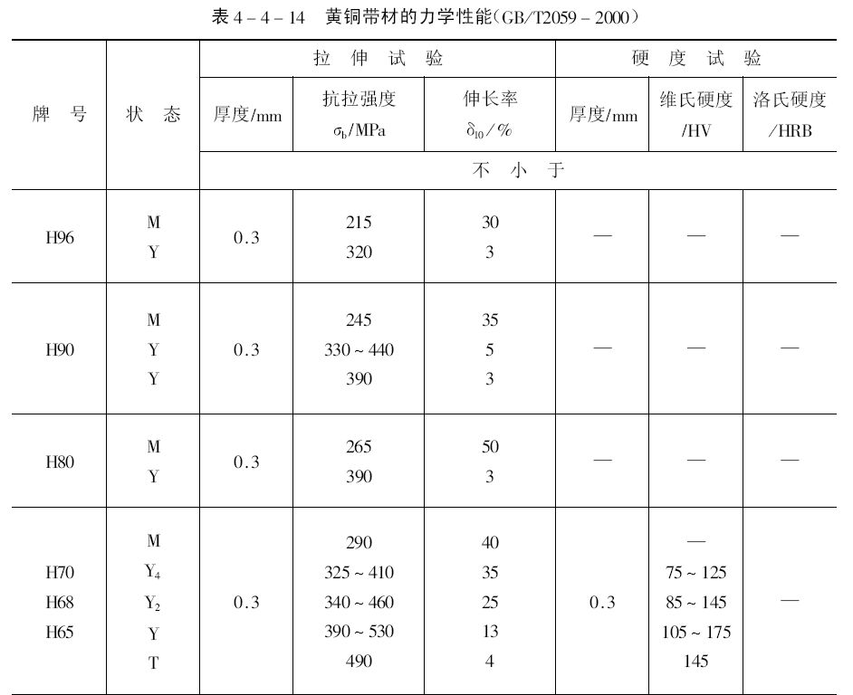

发表于 2009-5-15 12:40:28 | 显示全部楼层 来自: 中国江苏南京
详细性能附图
1135026 + 3 应助
发表于 2009-5-15 12:46:39 | 显示全部楼层 来自: 中国江苏常州
楼上版主的资料不错哟!收藏了!多谢!

 楼主| 发表于 2009-5-15 15:06:21 | 显示全部楼层 来自: 中国广东深圳
謝謝樓上的兄弟。對於C26000我也查到了,但是沒有BRASS 260的這個簡寫的說明。
