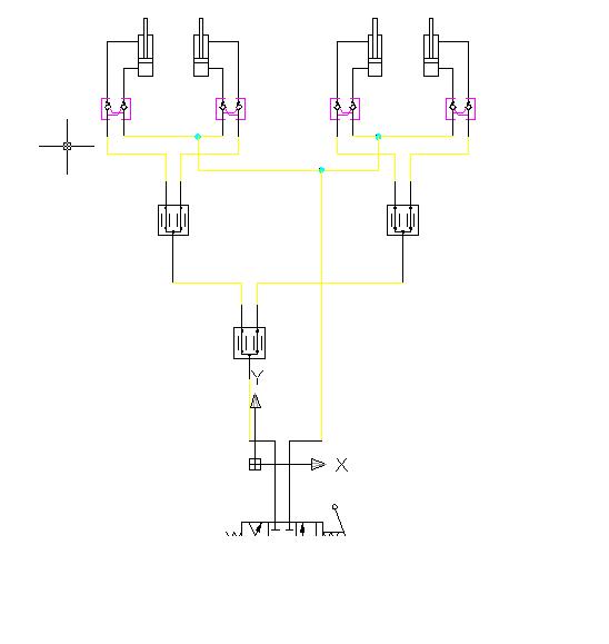

[分享] 四缸同步液压原理图
发表于 2009-5-15 13:21:04 | 显示全部楼层 |阅读模式 来自: 中国山东泰安
四缸同步液压原理图,cad2007格式

发表于 2009-5-15 15:14:32 | 显示全部楼层 来自: 中国安徽芜湖
用的那个阀体没看懂; _8 {0 i$ g$ V9 Y
很有用的资料谢谢了
发表于 2009-5-15 16:23:50 | 显示全部楼层 来自: 中国江苏南京
图纸不错呀,就是三同步阀控制的呀!

发表于 2009-5-22 09:45:38 | 显示全部楼层 来自: 中国辽宁本溪
楼主可否介绍一下,您的回路有什么特殊之处吗?
发表于 2009-5-22 16:26:08 | 显示全部楼层 来自: 中国上海
就是几个同步阀的同步回路啊
发表于 2009-5-22 19:42:09 | 显示全部楼层 来自: 中国辽宁营口
这个算不算是“金字塔”原理呀,要是6个缸就要再加三个同步阀了,是不是分流后管子通径越来越细了,还 是保持不变呢
发表于 2009-5-23 08:39:33 | 显示全部楼层 来自: 中国江苏扬州
构想不错,实际应用中是这样执行的?

发表于 2009-11-24 15:42:20 | 显示全部楼层 来自: 中国河北石家庄
能实现精确同步吗,

发表于 2009-12-6 14:37:27 | 显示全部楼层 来自: 中国广东佛山
同步阀,但是同步的精度有多高??

发表于 2009-12-7 13:40:39 | 显示全部楼层 来自: 中国江苏苏州
应用中各缸调整是个问题?
0 ?( J5 k' z$ R+ b; t, O: s2 m& N& t2 |) b
各个缸管件径与管路长度应用中需要保证一样吗?
, n2 g. `/ [) n0 s; H
+ V7 }' L, `# ~理论设计出来了关键是如何把握运行中的小细节- _. ~0 q. K* E" N, h- A8 p  Q
! |  Y6 n9 c- e- ^/ F$ F9 {
请有经验的多多交流哦
