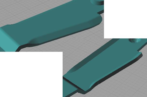

[讨论] 钣金边上的折弯
发表于 2009-5-15 15:19:18 | 显示全部楼层 |阅读模式 来自: 中国广东深圳
如图所示,这边上的折弯如何做出来呢?请高手指教,,
发表于 2009-5-15 15:51:17 | 显示全部楼层 来自: 中国香港
这种钣金图还是用实体做吧!我都是用钣金做简单的图。
发表于 2009-5-15 19:07:17 | 显示全部楼层 来自: 中国江苏徐州
用模具成型,可以搞出来
 楼主| 发表于 2009-5-16 15:13:39 | 显示全部楼层 来自: 中国广东深圳
我用成型试过,怎么也没弄了来,请高手试试

可能是冲压成形的吧?
发表于 2009-6-9 18:49:46 | 显示全部楼层 来自: 中国广东东莞
這種用 Form 可以成型的,只不過你的隨形 Form 需要建立一些壁來做排除面用,當然你的鈑金零件在展平的時候(也就是未用 Form 成型以前 ) 是會比成型後要大些,用 Die 成型命令後需要指定排除面就可以沖出這種形狀的.在 Die 沖成型以後的排除面就是邊上的切邊了.
发表于 2009-6-23 13:20:10 | 显示全部楼层 来自: 中国江苏徐州
在实体中做完再转成钣金
