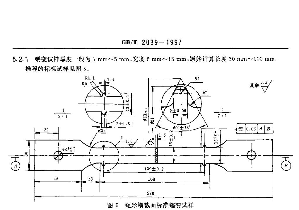

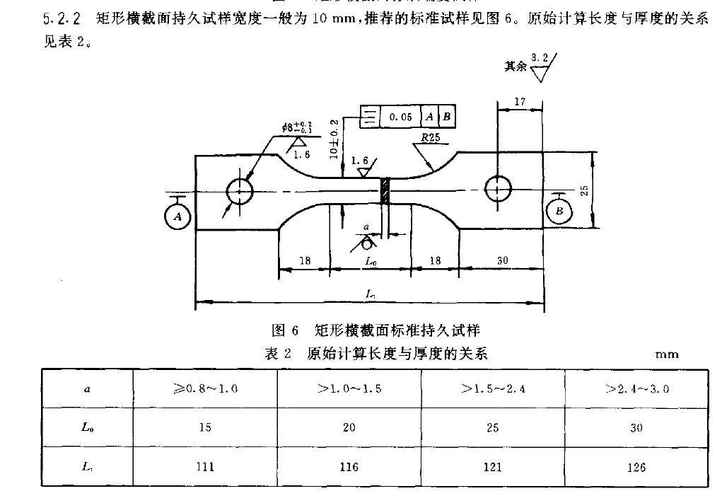

请高手帮忙, i+ [! v* h- N% q+ A) n; j
GB-T 2039-1997金属拉伸蠕变及持久试验方法标准上关于试验样棒的图纸看不清楚,具体的样棒应该是怎么样的?请高手帮忙解释,谢谢!
发表于 2009-5-16 08:54:47 | 显示全部楼层 来自: 中国江苏南京
给你一个清晰的标准,可以按图加工
GB-T 2039-1997.pdf
250.22 KB, 下载次数: 31
发表于 2009-5-16 10:36:26 | 显示全部楼层 来自: 中国上海
谢谢版主的提供,正好俺的也不是很清晰。下来对比一下。
