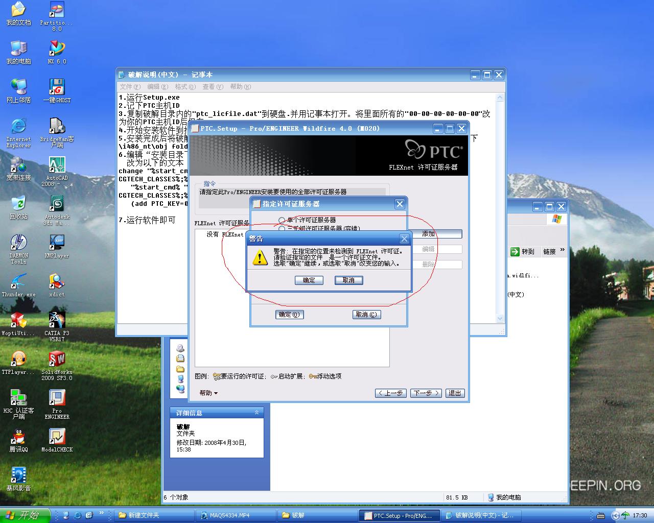

( [& A  F* F4 Z" g5 s, h' s* d6 X+ W$ F8 _我是先安装SW09版的,之前SW08版没有问题的。现在我在安装Pro/E到了选锁定许可的时候出错。说什么找不到FXL什么的!
 楼主| 发表于 2009-5-19 13:40:51 | 显示全部楼层 来自: 中国北京

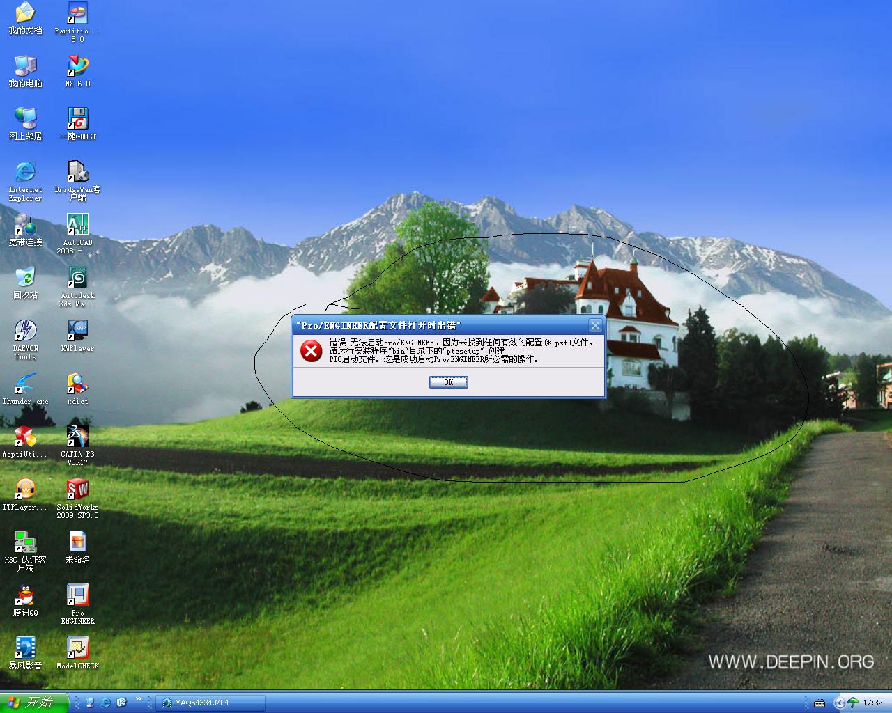

我选许可的时候出现了这个错误!
 楼主| 发表于 2009-5-19 13:41:56 | 显示全部楼层 来自: 中国北京
安装完之后就这样!

发表于 2010-4-16 16:35:59 | 显示全部楼层 来自: 中国广东深圳
ibfs32.dll这个破解补丁装了之后会导致PROE许可证失效,你把SW那个破解文件ibfs32.dll删除就可以了。: j% g! G7 r( w2 K7 k6 w! d5 o
在安全模式下,进入SYSTEM32文件夹,,删除后重启,PROE恢复正常。
