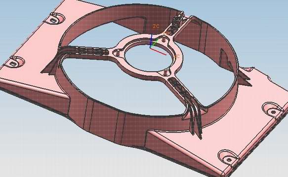

发表于 2009-5-15 22:52:37 | 显示全部楼层 |阅读模式 来自: 中国重庆
http://file:///C:/未命名特别是哪三部份空部位,怎么补起来啊?请各位高手指点一下,如能做成视频教程是最好的,在此先谢谢了!!!!!!! 20.rar (1.36 MB, 下载次数: 91)
发表于 2009-5-16 02:25:32 | 显示全部楼层 来自: 中国山东青岛
楼主贴个图吧,是个什么东西啊??
 楼主| 发表于 2009-5-16 09:06:34 | 显示全部楼层 来自: 中国重庆
零件图片............4 v% c- Q# f5 d2 J

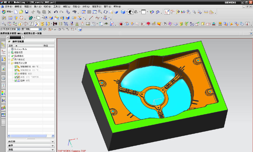

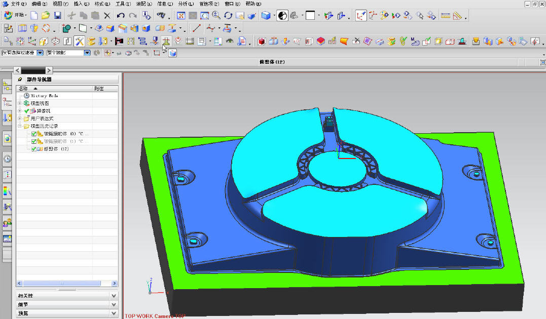

发表于 2009-5-18 21:34:16 | 显示全部楼层 来自: 中国辽宁大连
分得不好,特别是三部分碰穿,有没有高手指点一下。9 |4 y! Y+ Z* q) P% Q! x2 H

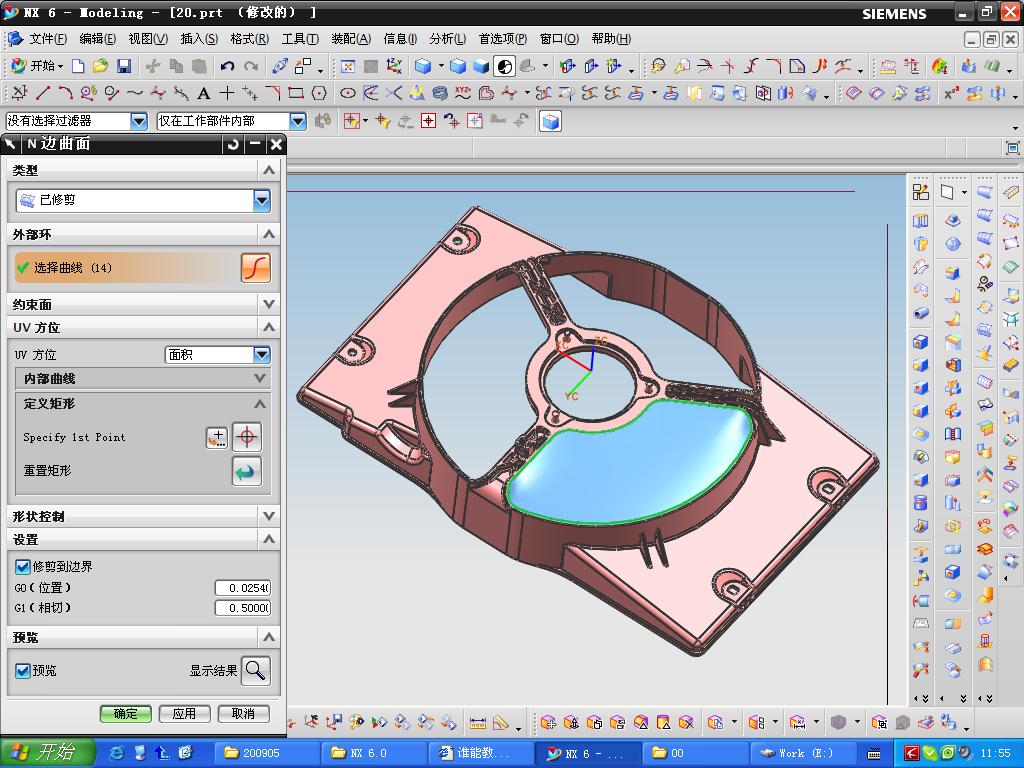

发表于 2009-5-19 11:56:36 | 显示全部楼层 来自: 中国浙江宁波
用N边曲面即可,如下图:
发表于 2009-5-24 14:51:29 | 显示全部楼层 来自: 中国广东深圳
楼上的兄弟,好象有尖薄钢位。我觉得可以先优化一下产品再分模,尽可能避免尖薄钢位。
