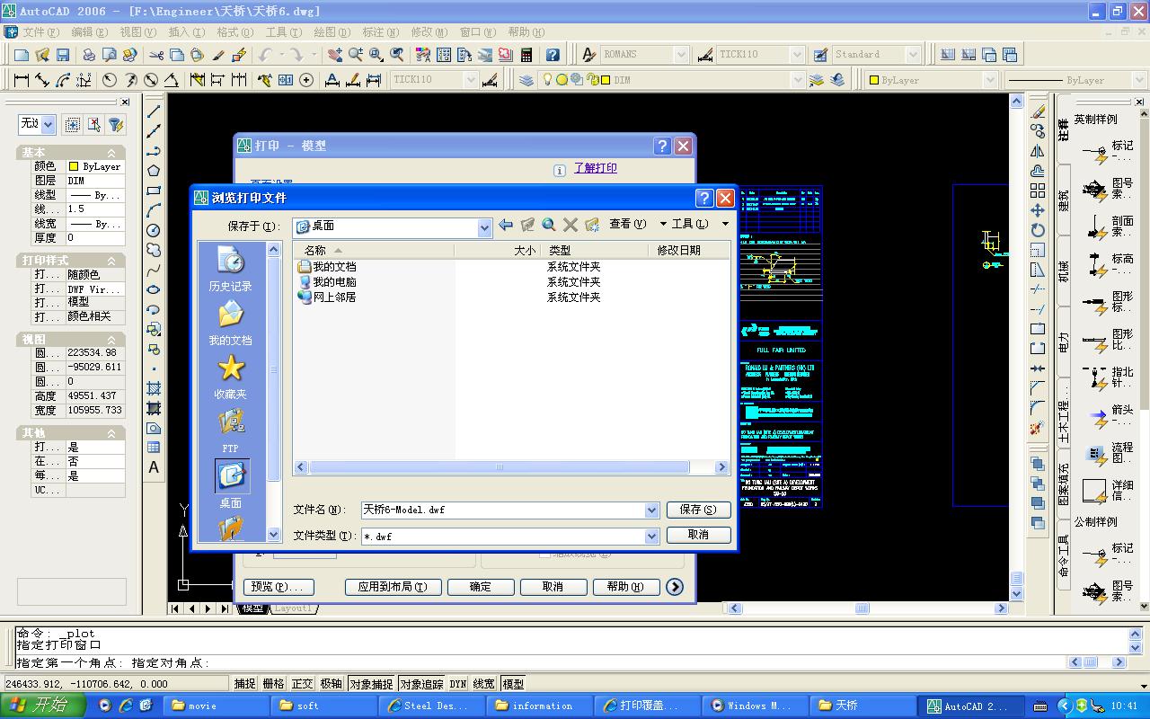

发表于 2009-5-16 07:56:38 | 显示全部楼层 |阅读模式 来自: 中国河北廊坊
我用CAD打印为图片的时候弹出打印文件已存在是否覆盖的提示,我把覆盖之前不再提示的对钩打上了 请问怎么恢复回来让它提示?" i1 W2 U  R4 }4 h7 L$ C1 i% X3 B
: J3 J  J6 K3 ^& j[ 本帖最后由 唐昕晨 于 2009-5-17 13:58 编辑 ]

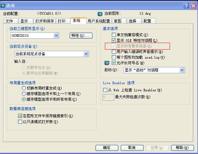

发表于 2009-5-17 09:36:37 | 显示全部楼层 来自: 中国上海
现学现卖~~~# Q& o5 A7 x: L( V( s  X( E- D- T% t
楼主点工具(菜单)→选项,在系统选项标签下在显示所有警告信息(R)前打勾(打勾后就成灰色显示),就可以了,见下图。
唐昕晨 + 5 应助

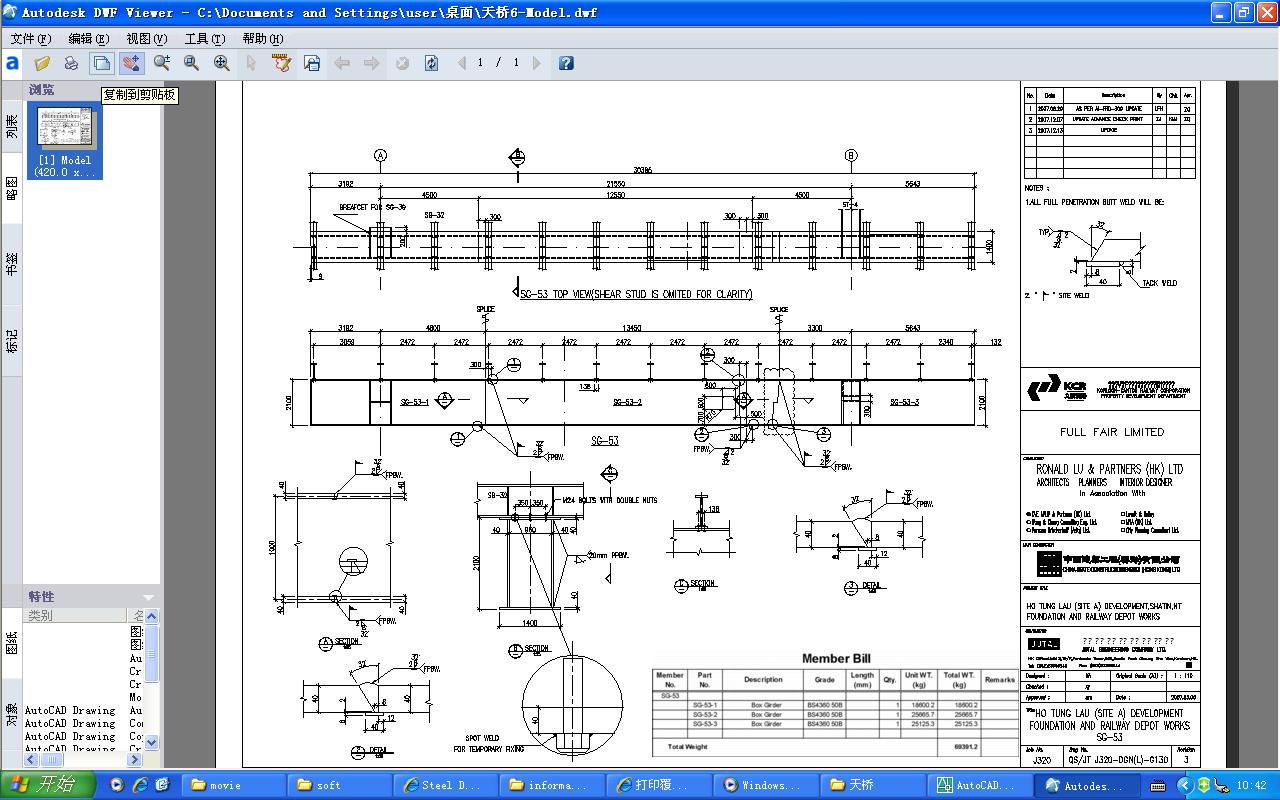

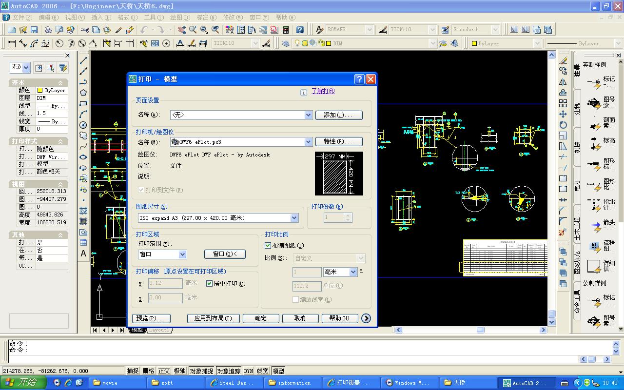

发表于 2009-5-17 10:45:19 | 显示全部楼层 来自: 中国广东深圳
原帖由 竹露钟缘 于 2009-5-16 07:56 发表 http://www.3dportal.cn/discuz/images/common/back.gif. q7 _1 H: A# z4 x; X
- f7 i0 O0 r' H* W
( R/ w! v" u1 T1 Y
1 W) J. C: [& W5 @楼主首先打印成 dwf , 这是CAD 自带的,打印成这个文件格式 比pdf 强,然后你打开 dwf文件,可以复制张贴。
- `6 u5 m0 K1 G. @1 |$ y& j
' r1 W, ]) b/ @( ]1 b, Z( ]* a5 ~, A  ^
见附图
发表于 2009-5-17 11:31:57 | 显示全部楼层 来自: 中国上海
原帖由 WJBUSH 于 2009-5-17 10:45 发表 http://www.3dportal.cn/discuz/images/common/back.gif3 y# Q' o9 A9 Y: ]+ d
' O- t4 g: u$ ]
3 A$ y8 t# E. B; e1 Q6 K
" F, Z# l9 H4 w( [+ N, j+ V楼主首先打印成 dwf , 这是CAD 自带的,打印成这个文件格式 比pdf 强,然后你打开 dwf文件,可以复制张贴。
  Y) Z& `- r+ d" f: i: {2 x5 D5 _' I8 T- {6 N3 t4 [. d  \
9 h: |4 C2 B: L7 P4 _4 ]见附图
# a6 l1 u0 o. a/ c3 }, N+ [, ~6 J" [
6 j9 Q" Q$ [( q
) B# l6 G0 u( [( a0 Y# Z楼上的你不累啊?CAD可以直接打印成JPG图片,还那么费劲绕一个大圈。

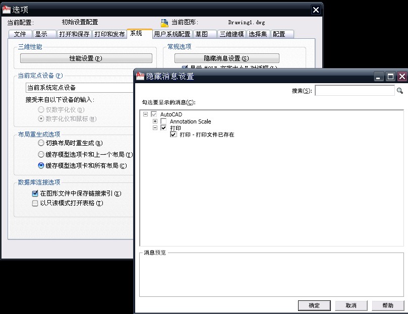

发表于 2009-5-17 13:57:08 | 显示全部楼层 来自: 中国广东汕头
哈哈,现学现卖,,2010的如果你点后要找回来的话在这里。
( S+ T9 i+ _, }: |5 X/ m
4 v7 L  n2 A/ f2 S+ x  v4 A/ j; P( f
“工具”-“选项”-“系统”-“隐藏消息设置”,把打印勾上
