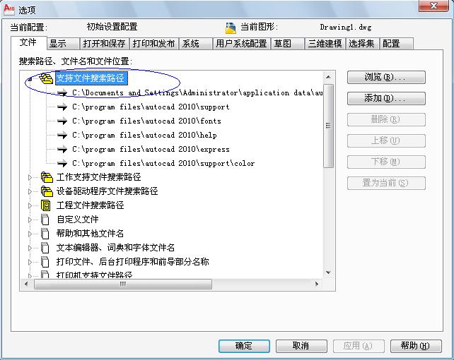

请问如何让LISP程序访问硬盘上的文件(自动在各分区查找,直至查到)  如下面代码:
0 Y) k9 y- |0 f; c- G' s(setq return_value (load_dialog "C:\\LHJX-源程序\\gundongzhoucheng\\gundongzhoucheng.dcl")): P, t; x$ B7 Z) O& m3 s
其中硬盘分区有什么方法可以让代码到各分区自动查找3 N; `* Z% S( X" N" _0 {
主要是当安装这个程序时有可能安装到C、D、E、F、G……如果在程序中只让其查找C盘那很有可能运行不了。
: Z8 i2 h; }, I, B+ l3 I不知道如何解决,向各位大侠请教。

查找的方法不太现实,搜索所有盘速度会很慢,程序的执行性能太差,一般是把文件放在指定的目录,在ACAD的“选项”中设置支持文件的搜索路径,包含文件所在的目录,这样在函数中就不需要在文件前加路径;2 y4 x( y/ b1 e0 [6 p# N
