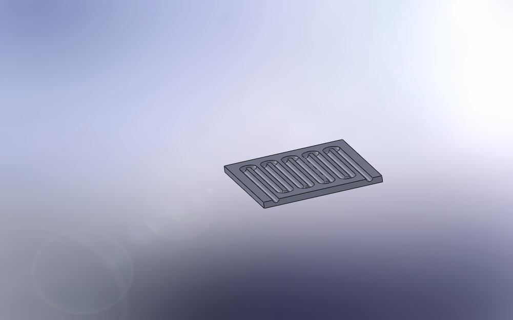

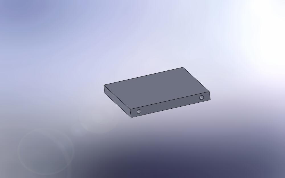

发表于 2009-5-16 10:08:01 | 显示全部楼层 |阅读模式 来自: 中国陕西西安
这个模具怎么开,请高人指教& G9 N1 ~5 L: I& X" H
* b2 P4 T) }2 D. X% e2 k' }5 E
长*宽*高=300*285*30
# m( P: A3 K/ F' |
; n6 A" S+ [7 p7 a7 ]/ b( d
1 ?7 @$ y+ |+ E& w% L孔径为15
 楼主| 发表于 2009-5-16 16:20:45 | 显示全部楼层 来自: 中国陕西西安
回复 1# gaoweihe 的帖子
如果不开模,也不焊接,还可以怎么做实现这种水循环

 楼主| 发表于 2009-5-16 20:32:59 | 显示全部楼层 来自: 中国陕西西安
回复 3# laplaplap 的帖子
是6063铝合金
 楼主| 发表于 2009-5-16 20:34:35 | 显示全部楼层 来自: 中国陕西西安
回复 5# 63219779 的帖子
那些不是在外边
: N' n, w; j9 \& r1 w/ j4 ?/ v是剖视图8 }0 X/ h3 l3 r) o! }! J. O; p
建义你再好好看图" z7 A( p: n, |( U0 T9 w
看清楚了再说大话0 l' n1 J( O: s6 s7 F3 G, r
* g. O: D3 U. b
加工中心能加工到一个零件的内部吗
发表于 2009-5-16 22:08:54 | 显示全部楼层 来自: 中国香港
这样要铸出来才可以
; x4 O1 O- g  Q找铸造厂可以帮到你
发表于 2009-5-18 22:32:49 | 显示全部楼层 来自: 中国上海
楼主想要什么方法做呢?这东东有点难做,中间蛇行管线需要用型芯做出,而且要用水溶性的材料,否则无法清理,现在困难的是型芯的固定和排气,孔径太小了。- n$ f& w& e/ c1 X( I* l3 K+ J

发表于 2009-5-19 06:51:15 | 显示全部楼层 来自: 中国上海
原帖由 gaoweihe 于 2009-5-16 16:20 发表 http://www.3dportal.cn/discuz/images/common/back.gif
% t* e% l& N, w0 P如果不开模,也不焊接,还可以怎么做实现这种水循环
( w3 J0 F* s/ [" I
2 D+ L4 y/ w1 ^' c# W  y做成哈夫的,然后用螺丝对橇,把沟槽直接放大一点点,嵌入紫铜管。
hxg168 + 2 应助

发表于 2009-5-21 09:24:47 | 显示全部楼层 来自: 中国湖北宜昌
如果量小的话,最简单的办法是做成剖分式,用加工中心铣出槽形,然后进行胶结粘合。当代的胶结技术在航空航天领域发展超乎我们的想像。8 o2 `- W; \9 e2 h) |$ J, j
如果量大的话,采用精密融模铸造比较划算。
% H9 N9 m7 b/ f5 h* Z如果是用于散热水道的话,12楼的方法,增加了一道热传导环节。$ m7 m1 A, X& B) ^
0 F- |8 U: {/ z, `8 f0 }: e4 a1 l  P
[ 本帖最后由 JYWM2008 于 2009-5-21 09:32 编辑 ]
hxg168 + 2 应助
