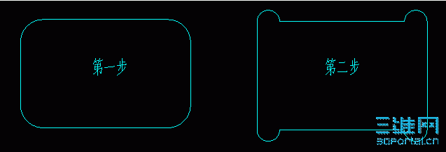

有很好的解决办法吗?

发表于 2009-5-16 16:28:16 | 显示全部楼层 来自: 中国湖北宜昌
分两次,先铣槽再清根不就行了,如下图: [$ O( g  ~$ U! ]5 K+ S  O
办法总比困难多

 楼主| 发表于 2009-5-17 16:11:39 | 显示全部楼层 来自: 中国黑龙江哈尔滨
这道题是听一个同事说的,在加工中心上铣直角槽,不是6楼说的带空刀,也不能用别的机床。有没有好的办法?据说有用可转位刀片做的。
