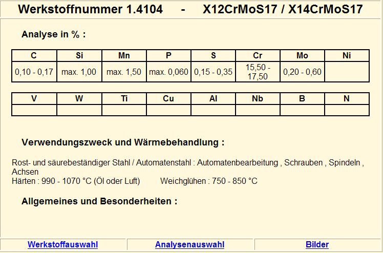

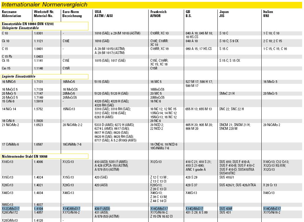

前不久公司接到客户订单,其中图纸要求用材料X12CrMoS17,但今天客户图纸材料又变成X14CrMoS17,请教前辈,告之说X14CrMoS17替代了X12CrMoS17,但俺没有相关的文献,所以也拿不准,请高手赐教。最好是能提供文献支持。谢谢!
发表于 2009-5-16 12:03:25 | 显示全部楼层 来自: 中国江苏南京
从能够查到的资料看,是同一钢种,材料号1.4104,相当于430F
 楼主| 发表于 2009-5-16 12:09:59 | 显示全部楼层 来自: 中国上海
谢谢版主。学习了。
