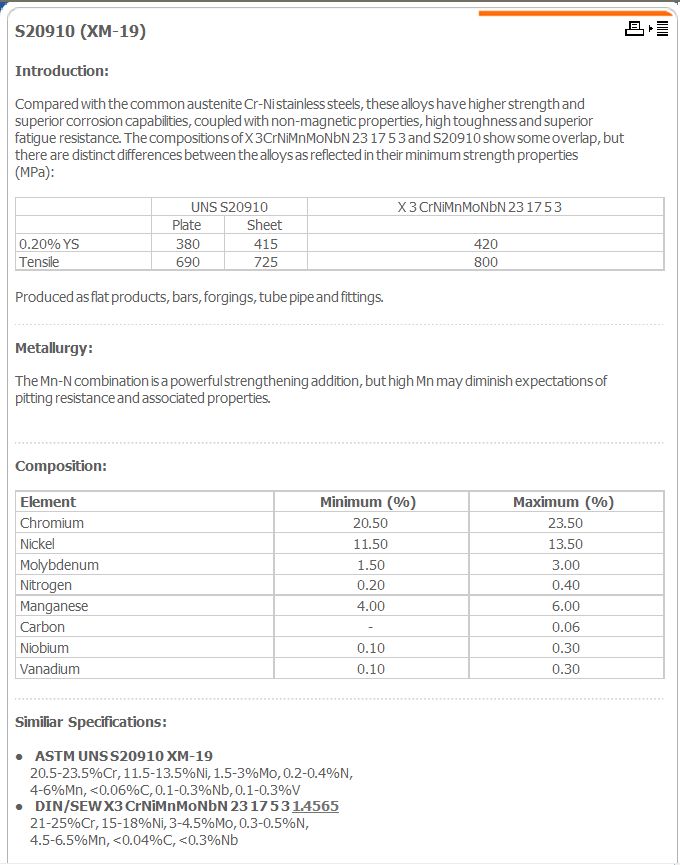

哪位前辈知道美国标准当中的XM-19,对应我们的是啥编号?8 q- F, a$ E; V
应用于高压和锅炉当中的不锈钢材料编号

XM-19属美国非标准不锈钢系列,UNS编号为S20910,其化学成分为  D& Q8 S+ I6 f( i, z. `
C 0.06' D3 D& Y8 Q9 e
Mn 4.0-6.0
( N% r: B# y* y4 K# RSi 1.00
, Z& y4 E& i: F! vCr 20.5-23.5
) R/ o1 x6 t# a* @0 @9 k: Z- RNi 11.5-13.5
% h: v- @; b5 P/ g1 r- c: U4 xP 0.04
2 k7 B; z7 X3 T, I" G/ h& g& O2 DS 0.039 E. P0 G, S( ?/ F5 T- U. ^

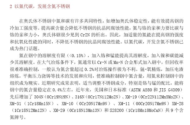

好像没有文献有对应中国牌号是多少,网友有指出是:
6 v' t4 p2 ?, K$ k5 F/ p0 k+ d. x0Cr22Ni12Mn5Mo2N

相当于我国的0Cr22Ni12Mn5Mo2N
