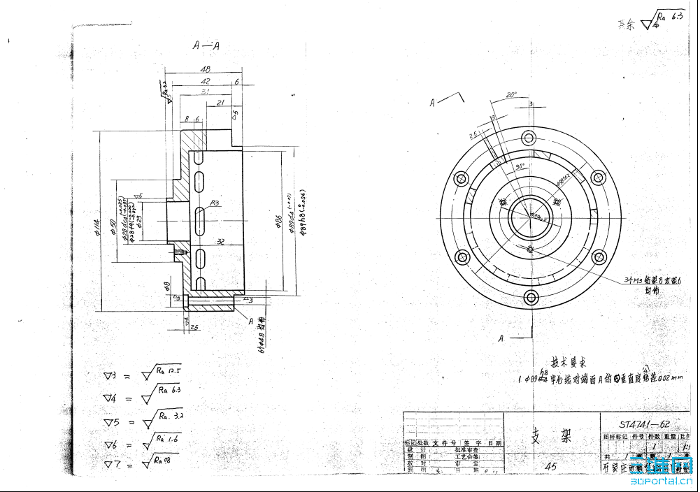

   由于没有实践经验,毕业设计遇到了问题,请教各位高人帮忙解决一下。以下是要求加工的零件,图纸有一些问题,不影响大局。各加工面的要求如图,请教一下该零件的各表面加工方法;加工阶段的划分(粗加工阶段、半精加工阶段、精加工阶段);最后还请帮忙制定以下工序。谢谢~~ QQ截图未命名.png

虽然没有经验,作为一个快要毕业的学生,制定工序应该都是要会的了
发表于 2009-5-16 13:01:28 | 显示全部楼层 来自: 中国河北邯郸
典型的盘盖类零件,去网上搜资料吧,让别人帮忙做,对你没好处,等你写好了发上来可以帮你审审,指出错误,直接告诉你对你没任何好处,与其以后工作的时候被人骂不如现在去学。

发表于 2009-5-16 13:31:11 | 显示全部楼层 来自: 中国上海
这个零件加工还是挺简单的,建议先看看书做好后再让大家看看的
发表于 2009-5-16 13:35:42 | 显示全部楼层 来自: 中国湖南株洲
问个菜鸟问题& G- e: U, a( P# w* j, v) x9 [( C! j' i
4 B- b5 v  Z4 ?1 _: }# w
怎么没有形位公差啊
发表于 2009-5-16 15:42:41 | 显示全部楼层 来自: 中国浙江台州
这张图已经展示过啦,本身图形有很大的问题,另外按图理解,加工的难度是非常大的,根本不适合毕业设计的题目。

发表于 2009-5-17 21:27:39 | 显示全部楼层 来自: 中国广东汕头
这图纸是用手工画的,看起来总体感觉还不错
; s) j$ L( E2 N) k% R* q* o
, C1 Y! u. N0 f# n7 A" L工序吗,这个都是盘类的,看你那刀具的质量来合理选择加工量。
发表于 2009-5-18 10:42:25 | 显示全部楼层 来自: 中国上海
天,“花”几几的图现在还真不多见了

发表于 2009-5-30 11:10:23 | 显示全部楼层 来自: 中国山西太原
图纸画的标准有问题
发表于 2009-5-30 11:26:26 | 显示全部楼层 来自: 中国浙江台州
天啊,一张连图形都不明确的图纸,能够编出工艺,有能耐啊!
发表于 2009-5-30 15:19:38 | 显示全部楼层 来自: 中国吉林吉林市
有什么啊  表面粗糙度一看就应该明白 再说旁边不也标注了吗
