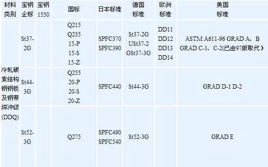

是一种深冲级冷轧碳素结构钢板带, ~* N$ N- Z6 x! b- C" @; D

5 G* N6 J& V2 @7 }; [' S) ?版主你太强了,请问您这此资料源于何处,有下载的地方吗?或者就是您自已掏银子买的
