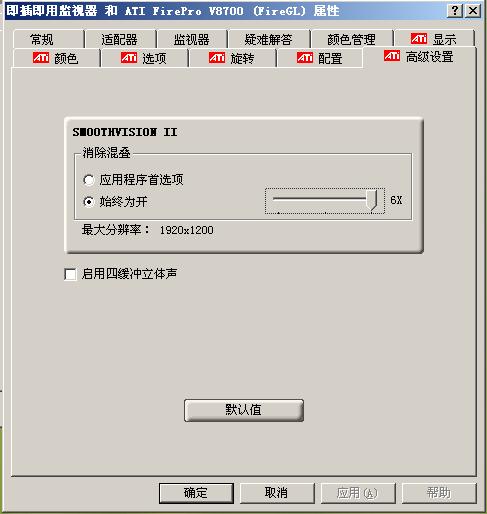

调整视图曲线不光滑,要用到公差,请问这个公差在哪里设置呢?6 g8 C3 }8 @0 X$ l# p

( K! q) T9 j9 e! @2 c+ z, v是不是曲线显示有点多边形?更新显示就行,不用调公差的。。。。
5 ^9 N" v; s9 Q% A! L想光滑显示曲线和实体边界需要专业显卡的全屏抗锯齿。。。。
; U. H+ w" G8 z: a像这样。。。

有的时候刷新也还不光滑,除了专业显卡调节外,有其他方法吗?比如我说的显示公差在哪里调节呢?

更新一下显示就行了!右键——更新显示
