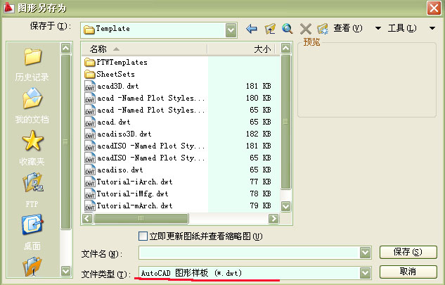

楼主可以在一个空白文件里设置好所有参数后执行"保存"文件命令,在另存对话框里将文件类型改为"AutoCAD 图形样板(*.dwt)",就可以保存为自己的样板文件了。) o' c. Y1 i2 n* r# C" @0 Y
样板.jpg * j" L7 X# I! b8 C) d, {' K: x

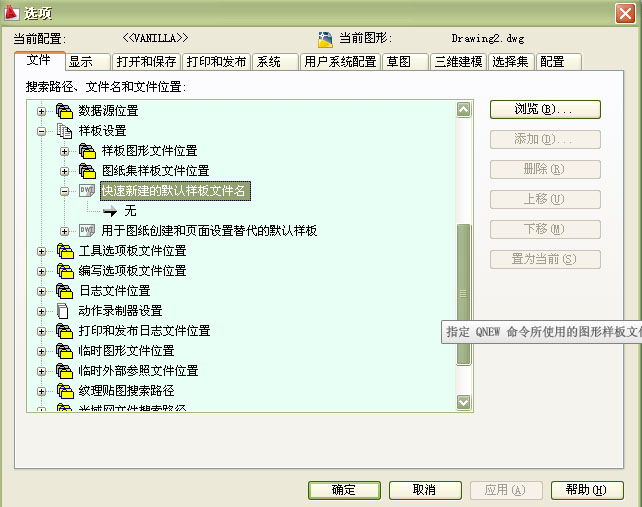

接着执行菜单“工具”下“选项”命令,在对话框里的“样板设置”里可以将自己样板文件指定为新建时的默认样板文件,这样每次新建文件时使用的都是楼主自己的样板文件。% W( B0 e9 U' e, O9 N3 @. L
