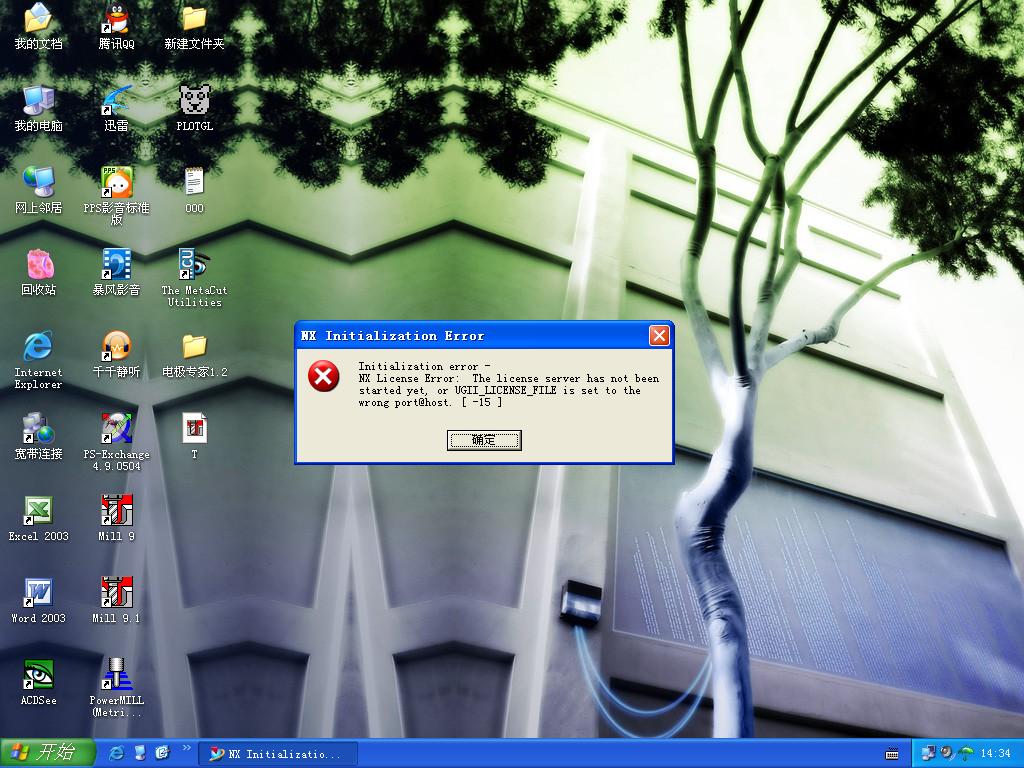

帮我看看我装的这个UG4.0是怎么回事 怎么会出现这种情况??

license文件未改好吧,检查一下你的license文件里的主机名是否已改为你的主机名。

我的也是这个样子,运行一下许可证就可以打开了,不过下次还是会这个样子,怎么彻底解决还请高人指点~~

我也有过这样的情况,不知道你的浏览器是不是7.0的1 Y5 B7 R% K  |, E- O0 h
如果是就会有那样的问题

转载:UG在IE7.0环境中C++,runtime error 报错解决方法! K$ V! V# O( G% f* L% o
找到文件ugii_env.dat (在UG文件夹下搜索)。将相应的一段更改为8 O6 Q0 v4 g# j" j% c  I  P
############################################################################' P+ I. f, @# N4 M1 l8 b0 A2 f+ g
#' U" B- t' R6 `+ O' K6 H
# Background Web Page. This variable defines the HTML page that is displayed5 q6 A8 l7 Z& q, H" G, ~3 k0 k* e, [
# in the background. The default is to display Tips of the day.# r6 E) Y6 }4 {* r7 H/ s
#4 P( Z2 c$ p; b: Q& y# a% G
#if FILE ${UGII_BASE_DIR}\UGTIPS\${UGII_LANG}\background.html+ _4 U& c/ C  `4 J3 n- ]
## UGII_BACKGROUND_URL=${UGII_BASE_DIR}\UGTIPS\${UGII_LANG}\background.html( w" q7 X) h6 |9 E/ a. Q. u# v
#else
3 W: p9 s6 Z- z## UGII_BACKGROUND_URL=${UGII_BASE_DIR}\UGII\HTML_FILES\background.html5 s- _# u' H$ @. c( \! N0 ]
#endif. `$ ~. ~+ @0 y3 a$ o( v; t4 o, L# [4 r
, B% o+ u! P0 s! L8 l/ F# Z; n' a( T2 Y8 P7 j
你可以试试,我就是那样搞了,现在好了

多谢朋友们帮忙  我搞定了 其实就是错在license文件上 先前那个不行 后来重新下载了一个就可以了 ??

许可文件没安装好
发表于 2009-5-26 14:25:13 | 显示全部楼层 来自: 中国天津
先运行许可文件
* t9 g9 s- ~! I( C% P2 m$ Z( Y路径中不能有中文
