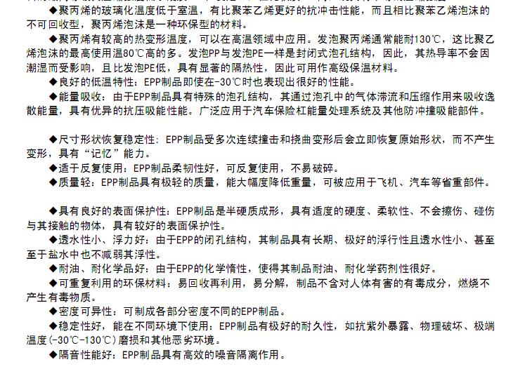

将 超细纤维棉 更换为 EPP,不知道是否可以满足你的要求!!
发表于 2009-5-25 10:09:00 | 显示全部楼层 来自: 中国江苏苏州
EPP部分性能见图片
发表于 2009-5-25 10:24:57 | 显示全部楼层 来自: 中国浙江宁波
楼上这个材料不能满足要求,楼主需要的温度为大概230摄氏度。有些难度,木炭,或者焦炭或许可以,但是怎么防止漏出来是个问题,有没有使木炭成型的技术呢?例如焦炭砖
