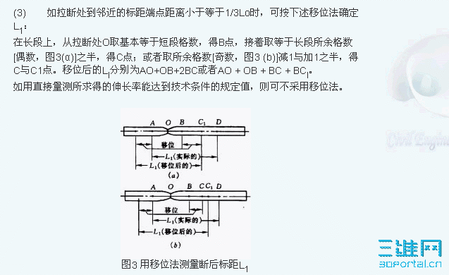

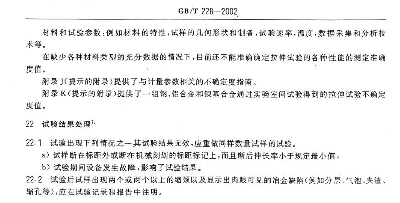

如果在试验是不是断裂在标距内,数据还有用吗?
发表于 2009-5-16 20:37:20 | 显示全部楼层 来自: 中国浙江嘉兴
可以采用移位法,如果结果也合格,那就OK了;如果不合格,最好还是重新取样测试,原试验作废。( I( D( s+ |7 }
9 d7 [* b7 v( K, M[ 本帖最后由 武昌鱼 于 2009-5-16 20:51 编辑 ]
发表于 2009-5-16 20:47:23 | 显示全部楼层 来自: 中国江苏南京
如果断标外,GB228标准有明确规定
