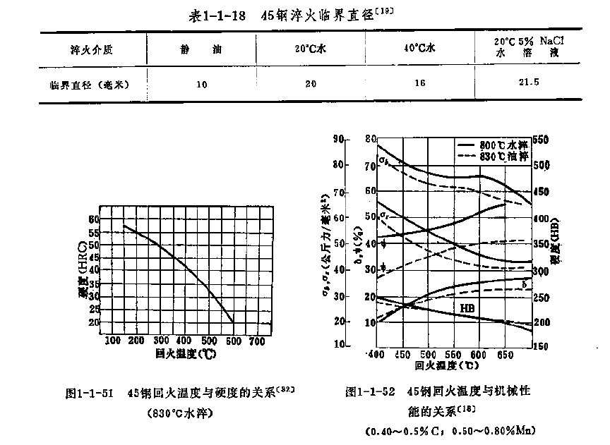

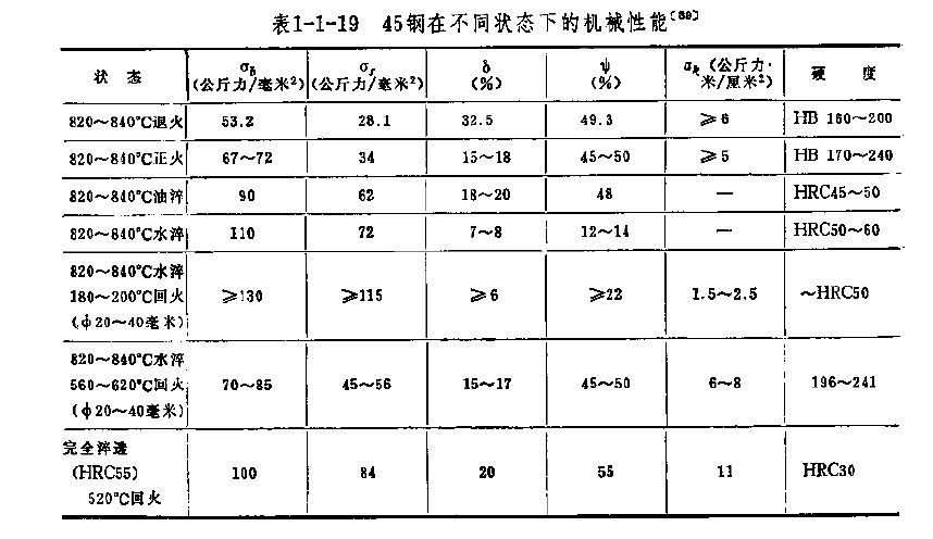

工作中遇到45钢调质后加工困难,检查金相组织多为6级,但热处理厂家说标准不合适,本人不是学热处理的想了解一下关于45钢调质的一些详细资料和如何保证最后的金相组织

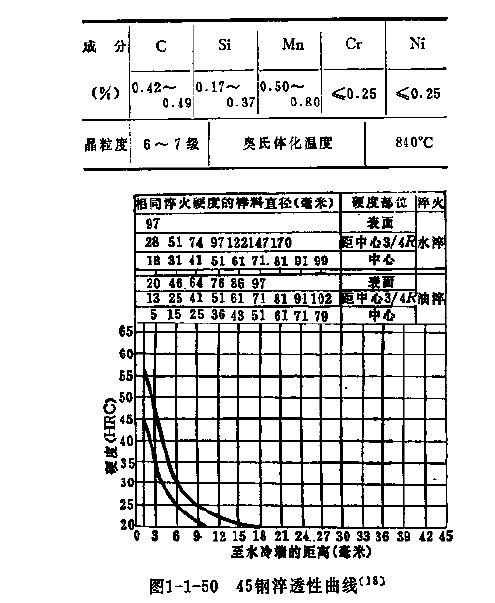

45钢是最常用的中碳碳结钢,给你一些有关热处理的图表,应该会有用处。
发表于 2009-5-16 19:17:22 | 显示全部楼层 来自: 中国浙江嘉兴
影响钢材淬透性的主要因素有:钢材的化学成分、淬火加热温度、冷却介质的特性、冷却的方式方法、零件的形状尺寸以及加热方式等。
& J5 {5 n& Y5 r  w9 r4 V1 w. T: u& n0 J
& v6 R6 c  {: Z8 P5 d! A7 l(1)钢材的化学成分是影响淬透性最重要的因素之一。凡是在钢中引起“c”曲线右移或左移的合金元素,都对淬适性有着极大的影响。使“c”曲线右移的元素将提高钢的淬透性;使“c”曲线左移的元素将降低钢的淬透性。如45钢与40Cr钢,其含碳量差不多,但,由于前者不含铬元素,后者含铬元素约1%,在同等的热处理条件下,它们的淬透性就显然不同,45钢只能淬远3.5&mdash,螺钉;9.5毫米,而40Cr钢可淬透25-32毫米。3 J, U4 u" v: S+ ^/ r' u
: P# _, @7 _; N3 {/ N6 q
(2)热处理冷却介质的冷却特性和冷却速度,对钢的淬透性也有很大影响。冷却速度快的,淬透性就提高,冷却速度但的,淬透性就降低。例如45钢在水中冷却和在油中冷却,其淬透性就不同,在水中冷却时,可淬透11一20毫米,在油中冷却时,可淬透3.5&mdash,非标紧固件;9.5毫米。
# u( ]) s9 G1 q! v+ r1 G2 @
/ w' A  {' Q" N' h+ b* B; z(3)零件的形状尺寸、加热温度、冷却方式等,在不同程度上都影响着钢的淬透性。形状尺寸小、加热温度高,连续冷却等都能在一定程度上提高淬透性;而形状尺寸大、加热温度低、等温冷却等却能使淬透性下降。
( {) z. `- }) ], N4 m. l/ }  J7 |& r* k, z4 f* n  @3 s* M. {5 h7 c
(4)加热的方式也会影响淬透性,在实际操作中这是很重要的,我们往往容易忽视这一点。因为加热方式不同,螺母,产生的加热效果也不同。例如用箱式电炉就比盐浴炉产生的氧化、脱碳现象严重,就会降低淬透性。

 楼主| 发表于 2009-5-17 15:15:09 | 显示全部楼层 来自: 中国河南洛阳
谢谢楼上的几位,资料很全下来慢慢消化。四楼说的我们正在验证已经把硬度分为高低两种,做实验了,看看效果如何。
