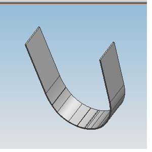

请问这形状在UG如何展开,还有 如我想取消刚选的先前的线段,有什么好方法!谢!

发立体图上来。。( X& S9 D* Z( w5 C8 [9 L$ I
按住shift键点刚选择的线段。。
发表于 2009-5-16 20:16:28 | 显示全部楼层 来自: 中国山东青岛
其实你何必要展开,,直接算出周长就好
发表于 2009-5-16 20:38:16 | 显示全部楼层 来自: 中国北京
用钣金画。。。。

我是说太概这样的形状,有些不好在钣金模块上图也是不太会这模块吧,这类型的在破衣可展开但在UG我则不知乍展开!
