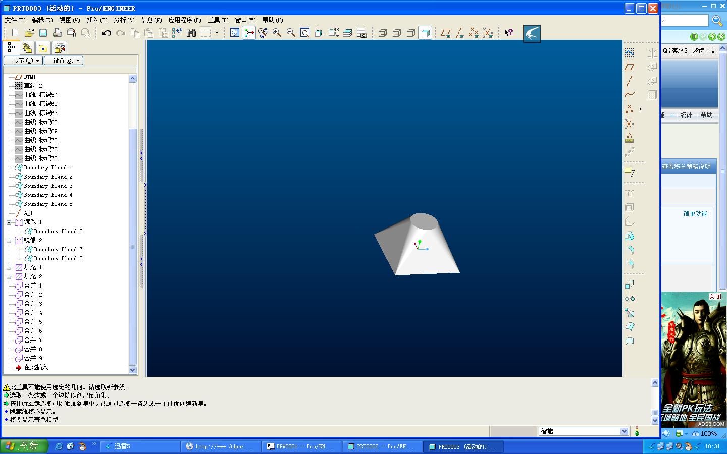

我做了一个封闭的区域,这些都是用面做的,但是最后不能剥壳,用合并的办法将所有的面全部合并但是还是不能剥壳,不知为甚?大家说说- g1 d- P! `9 i

当然不是,是片体。
发表于 2009-5-16 20:15:54 | 显示全部楼层 来自: 中国安徽芜湖
封闭后,还要实体化才行。

是不是全部合并了之后实体化?
发表于 2009-5-16 20:49:34 | 显示全部楼层 来自: 中国安徽芜湖
回复 5# kevin8hu 的帖子
是的,完全合并后再实体化。

合併後實體化,若不能產生實體,可檢查是否有間隙
  b5 _. `! c4 ?7 N+ |. u! K或在相對精度上調高一點後再產生實體看看

完全合并后再实体化,然后就可以抽壳了这说明兄弟对抽壳不了解,抽壳是要针对实体的

不能有一个地方开放,) Z( x* \1 F- r1 y7 W/ t
必须全部封闭在实体就可以剥皮了

封闭曲面后首先要将各个曲面合并 然后选择实体化按钮即可完成
+ P) P% s  b, g" k( l8 W9 J; B当然不能有破面

用面围成的封闭物只是个空心物体当然不能抽壳了 ,需用编辑菜单中的实体化命令进行实体化,这样就可以进行抽壳了
