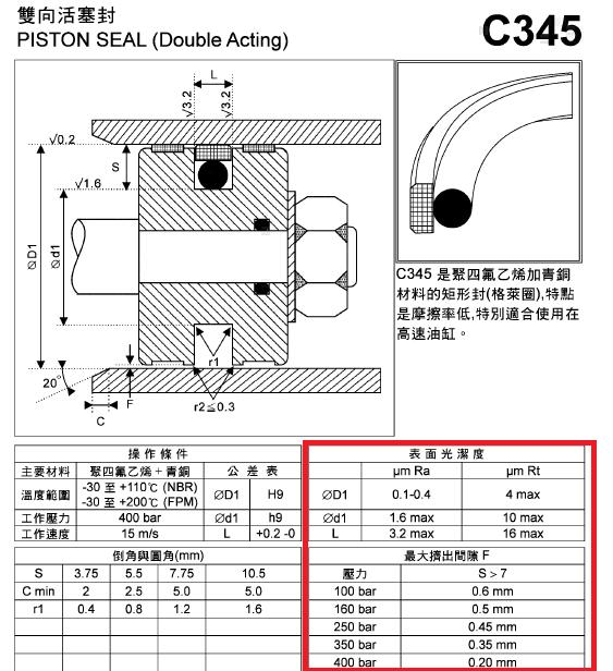

1-活塞配合间隙过大或密封装置损坏,造成内泄漏。应减小配合间隙,更换密封件。 2)活塞配合间隙过小,密封过紧,增大运动阻力。应增大配合间隙,调整密封件的松紧度。 这个不懂了,尺寸究竟应该是多少呢?我单位最近采购一批油缸,缸径是80.行程是150,系统输入压力是5M,每分钟往复20次。可我量样品缸筒和活塞间隙有0.5MM,这个我觉的大了,可又说不出理由,请各位老师不吝指教!!
发表于 2009-5-16 21:18:42 | 显示全部楼层 来自: 中国上海
缸体内径公差一般取H8~H9: P/ K( j" T* d
活塞外径公差一般取f7~f9
  y. y. c5 Q: ?- H8 J油缸的最低启动压力和密封形式和额定工作压力有关,详见JB/T10205-2000 液压缸技术条件。

发表于 2009-5-16 23:29:35 | 显示全部楼层 来自: 中国上海
原帖由 mfcmonitor 于 2009-5-16 21:36 发表 http://www.3dportal.cn/discuz/images/common/back.gif( ?! N+ I, U2 L& U
间隙是靠活塞环与缸径决定的.! Q& l5 p6 c2 ?5 j) }' Y$ |
活塞直径与缸径没有直接关系.6 @* y( Z/ h2 t, g& S
如果有严格的偏移要求,可以减小活塞直径与缸径的差值.
( O0 T4 F' D% Z4 G楼主问的是关于液压油缸的问题,液压油缸中一般没有活塞环。液压缸的活塞是通过橡胶密封实现密封的,其缸筒内径和活塞外径有公差要求。

发表于 2009-5-17 00:06:37 | 显示全部楼层 来自: 中国浙江杭州
应该严格按照活塞密封圈推荐的活塞与活塞缸推荐的间隙来设计,一般说来,活塞与缸体无直接的配合关系。如图上选择的活塞密封圈,在不同压力等级,活塞与缸体的间隙不同,400bar时,活塞与缸体间隙也有0.2mm.
