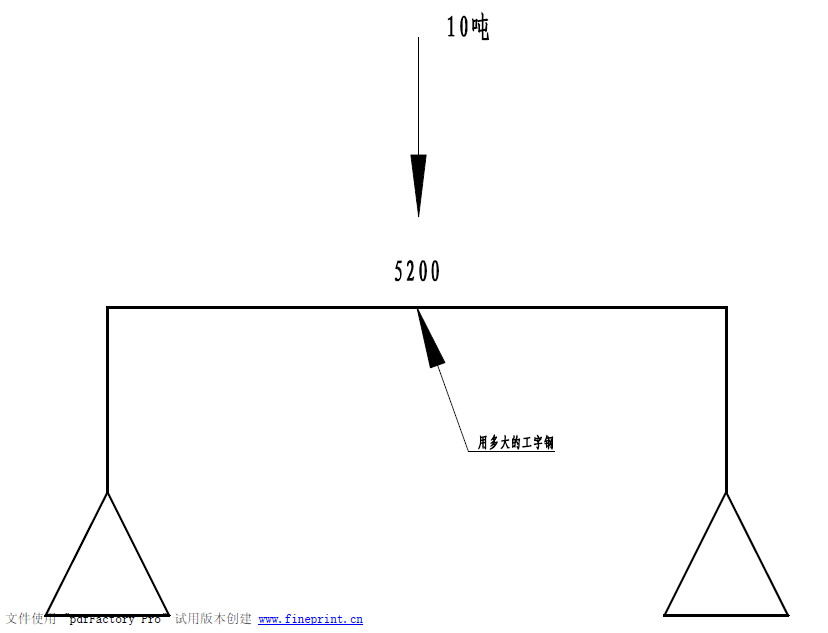

需要用多大的工字钢

发表于 2009-5-16 22:17:24 | 显示全部楼层 来自: 中国上海
40b,安全系数2.8。
天际孤帆 + 2 技术讨论
发表于 2009-5-17 16:37:43 | 显示全部楼层 来自: 中国山西太原
强度条件:σ = M / W ≤[ σ  ]     (式中σ为某截面的应力,M为弯矩,W为截面系数,[ σ  ]  材料的许用应力。)
& c6 {8 C% a+ O: Q力在中间,M= PL/4=10000×520/4=1300000  (kg-cm)! w- t; f, W6 \/ K3 ?* y
若用Q235A,[ σ  ] =1200  kg/cm^21 I+ \  o2 ~, }$ n0 B
则 W≥1300000 kg-cm/1200 kg/cm^2=1083.3 cm^33 b# }: o% _) N8 l1 k: l
查得热轧工字钢40a 的截面系数为1090 cm^3,最小可用40a热轧工字钢。
天际孤帆 + 2 应助
发表于 2009-5-17 16:54:44 | 显示全部楼层 来自: 中国四川德阳
计算书
经计算,采用40a、40b、40c工字钢,整体稳定性都不能满足要求,需采用45a工字钢。. \+ c/ k% V2 t% [6 v$ N

设计资料
  N. ^4 F9 u: g
# Y" g5 L) B. C
长度:5200mm,截面:H-450*150*11.5*18-Q235

发表于 2009-5-17 17:03:49 | 显示全部楼层 来自: 中国四川德阳
二. 验算结果一览2 ^6 ?  z* i% s+ o4 Q  V; x
         验算项              验算工况      结果      限值  是否通过
" I- d7 ]6 q8 k8 N1 _, S5 c       受弯强度           1.35D+0.98L   119.376       205      通过
' @8 |2 n8 C, M) p- g) p    2轴受剪强度           1.35D+0.98L   15.5377       120      通过

 楼主| 发表于 2009-5-22 00:30:13 | 显示全部楼层 来自: 中国江苏苏州
我现在中间的实际距离是4.2米,用32#b型的工字钢,能不能承受得着,上面我准备用钢丝绳分开绕四圈,哪位大哥帮忙算一下,拜托了
发表于 2009-5-23 19:40:18 | 显示全部楼层 来自: 中国上海
直接缠钢丝绳不行,一个是钢丝绳最小弯曲半径有要求,另外接触面积要达到一定值,要不挤压强度太大。
