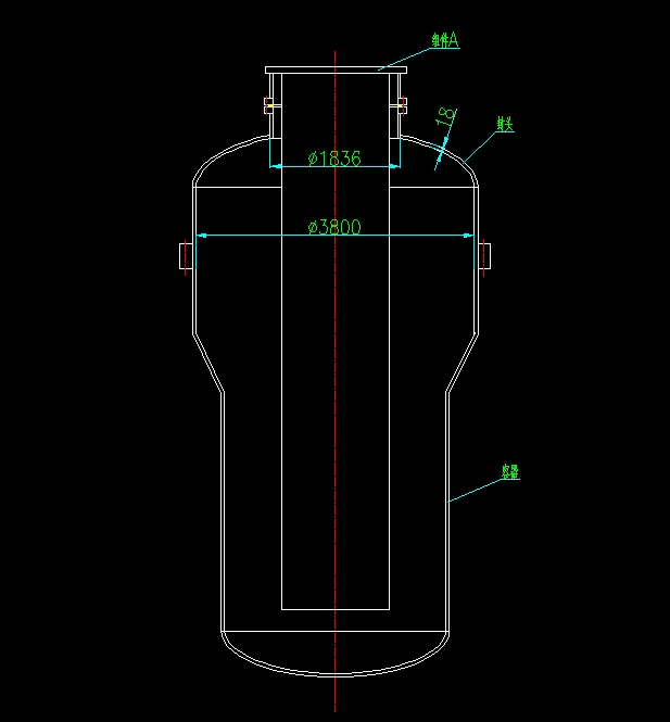

容器设计压力0.1MPa.材料Q345R,组件A的重量约11吨,通过法兰与容器联接.整台设备约生48吨.开孔部位工补强吗?如何计算?请各位赐教!

要计算你把设计条件给全,最起码的三个条件压力、温度、介质(腐蚀裕量)给全,要不给全没法计算。
 楼主| 发表于 2009-5-17 07:47:53 | 显示全部楼层 来自: 中国江苏泰州
谢谢楼主!压力0.1MPa, 温度200, 介质中度危害, 腐蚀裕量1.5
发表于 2009-5-17 21:52:51 | 显示全部楼层 来自: 中国江苏无锡
封头上开这么大一个孔,开孔补强计算是免不了的,具体按GB150-1998就可以了。除此之外,管口上还承受了11吨外载荷,楼主还得计算一下管口的局部应力才行。

还请楼主赐教!管口局部应力应怎么算!开孔补强按150算了一下,好象不须补强!

在《化工容器》(化工设备设计全书系列)中第五章有关于局部应力计算的介绍,楼主可以看一下。* Y  Q7 ?2 Y, E) F1 e  `) ~

开孔补强参照GB150,局部应力计算,需要提供必要的操作和停车状态的力和力矩。具体可以按照SW6软件的开孔补强计算,以及零部件计算中的局部应力计算。

对了,还需要考虑重力作用,应该加几个支撑。
