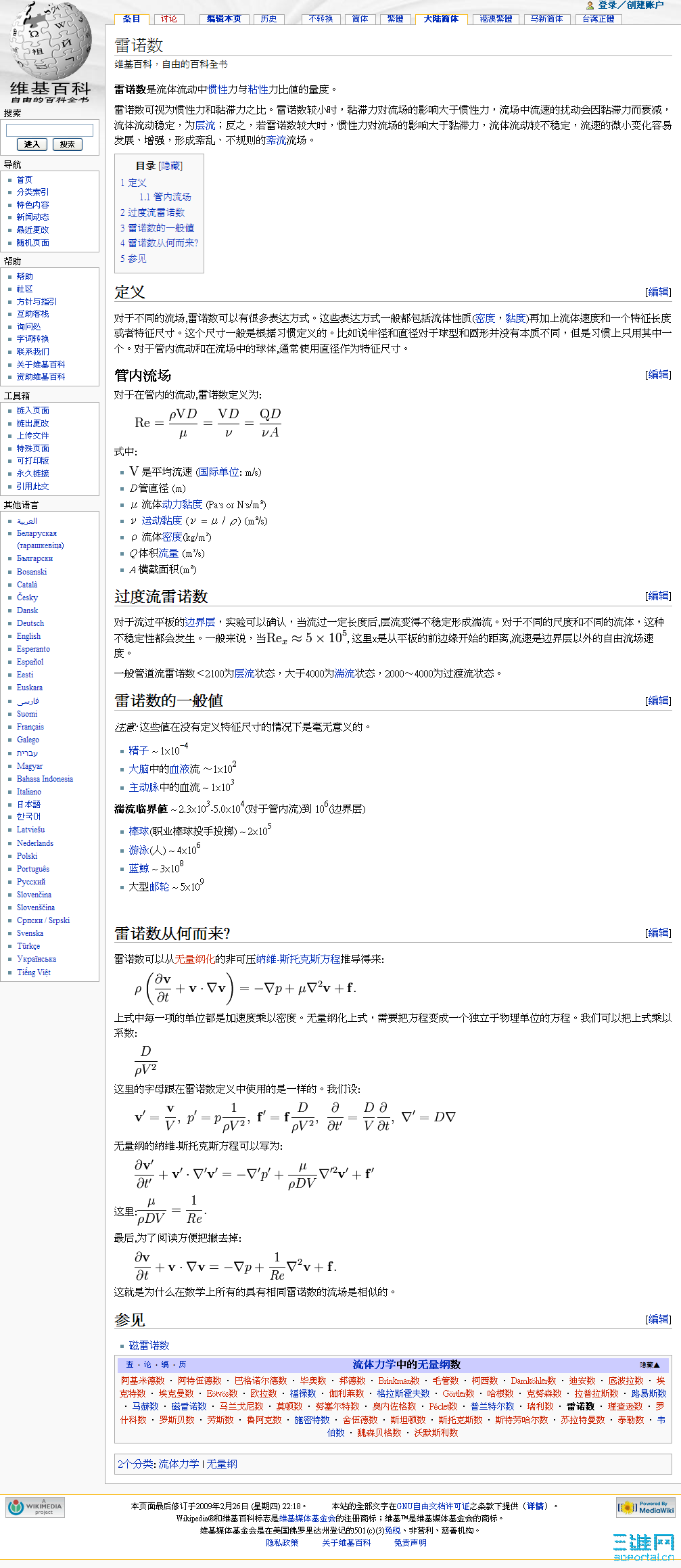

发表于 2009-5-17 20:03:42 | 显示全部楼层 来自: 中国台湾
如要讲的复杂点
: v# x2 B7 J( {# e$ P8 G* L三者是以雷诺数来分1 I6 V+ g5 J: U% g4 {
维基百科:http://zh.wikipedia.org/wiki/%E9%9B%B7%E8%AF%BA%E6%95%B0
% H4 l' x# L+ m. y bb.png + `* R* w  K5 y1 {$ p# l" ]
