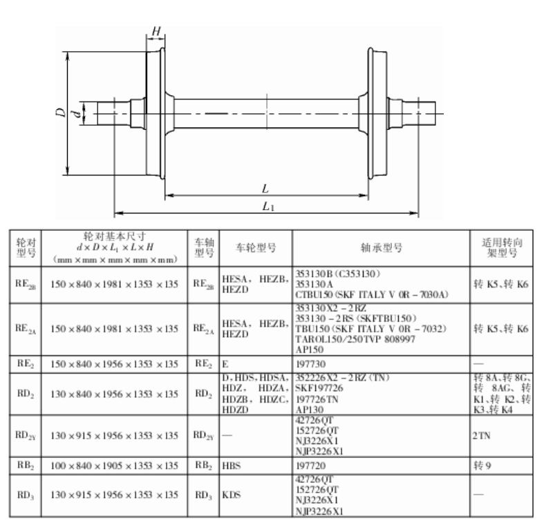

发表于 2009-5-17 10:05:48 | 显示全部楼层 |阅读模式 来自: 中国吉林长春
最好能有一个cad图形,呵呵,谢谢!! :) :)

呵呵,终于找到了,与大家分享下。& u' ]& M; z& O$ I  _0 q
产品名称
规格(外径*内径*辋高)
执行标准
用 途
915KKD
915*785*135
TB/T2708-1996
国内铁路快速客车轮 , 时速 160Km
840HDSA
840*7108135
TB/T2817-1997
国内铁路快速货车轮 , 时速 120Km
CKZ915
915*785*135
相关技术协议
国内动车组动车轮 , 时速 200Km
SH840
840*730*127
UIC812-3
地铁车轮
GZ840
840*730*135
相关技术协议
地铁车轮
ID1098
1098*962*138
IRS-R-34
铁路机车轮
B1092
1093*939*127
AAR-M107-83
铁路机车轮
HC860
860*130*760
KRS2242-2107
地铁车轮及货车轮
H36
915*838*145
AAR-M107-83
铁路车轮
ID725
725*585*120
IRS19/93 PART-Ⅱ
铁路车轮
1050-DF8B
1050*900*140
TJZL-01-98及变更3
铁路机车轮
1250-349A
1250*1090*140
TJZL-01-98及变更3
铁路机车轮
1250-588A
1250*1090*140
TJZL-01-98及变更3
铁路机车轮
发表于 2009-5-17 10:54:29 | 显示全部楼层 来自: 中国山西太原
货车轮对尺寸如下图表:
天际孤帆 + 3 感谢提供资料。
