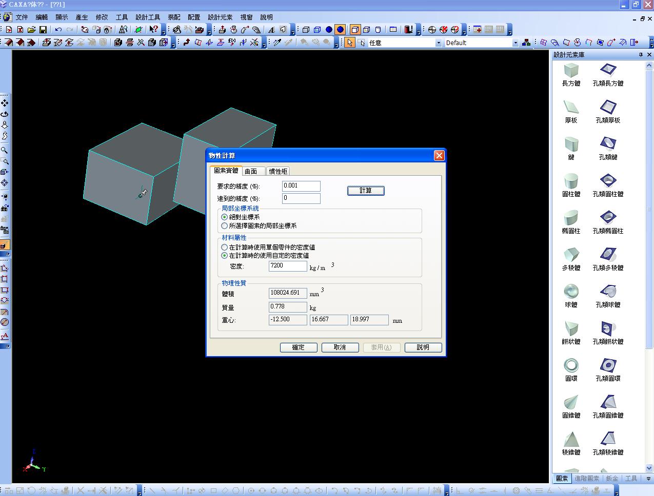

发表于 2009-5-17 14:32:44 | 显示全部楼层 来自: 中国浙江宁波
CAXA實體是可以查詢質量的,先選中零件,再點選菜單"工具"----"物理計算"
$ F% O# @2 Z$ U$ _/ A- D, @將零件的密度填寫上去再按"計算"按鈕就可以得出零件體積,質量,重心

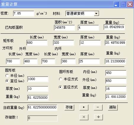

发表于 2009-5-19 15:45:01 | 显示全部楼层 来自: 中国山西太原
1 关于零件重量不一定都要计算,对于标准件还是查设计手册来得快。/ A; M" @4 g6 C
2  CAXA可以方便进行重量计算,在二次开发小程序中,最上面的三项都是计算重量的,一个求面积输入厚度计算;一个回转体重量计算;另一个是输入数据计算。输入数据计算截图如下:
