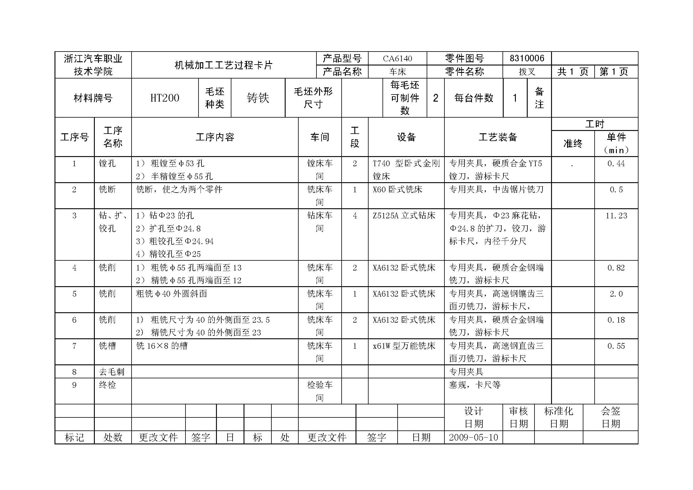

拨叉的工艺,论文,CAD图,工序卡,目录拨叉的工艺,论文,CAD图,工序卡,目录

能贴个图吗?你说的俺不是很明白。

为楼主贴个图

我认为工艺重要的是怎样定位与夹紧的,这方面的东西没有体现出来。有点让人遗憾!

很全面,很详细的流程
发表于 2010-5-29 22:53:16 | 显示全部楼层 来自: 中国山东青岛
在一般的车间加工用足够了

过程卡片 我都用软件了

毕业设计刚好是拨叉夹具,参考参考,

: ~7 u, v* A$ l9 I: t5 K有图片吗楼主?看不大明白啊》
