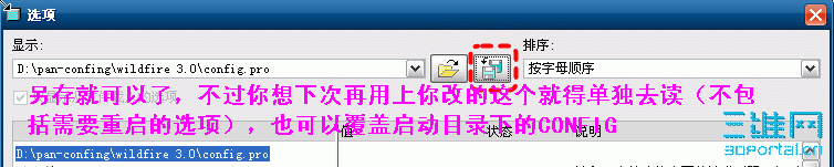

补充,我知道CONFIG。PRO是可以更改设置,但是如果不是在这里面更改的,如何保存呢?
发表于 2009-5-17 14:58:09 | 显示全部楼层 来自: 中国广东东莞
 楼主| 发表于 2009-5-17 19:07:45 | 显示全部楼层 来自: 中国广东深圳
我试了还是不行吗?6 c) {* d, N/ Q, m
比方说我把背景颜色改成蓝色。然后保存。 再见重启,还是灰色的。
发表于 2009-5-18 07:29:30 | 显示全部楼层 来自: 中国浙江温州
更改背景色在你的另一帖中已给出回复了。" [2 [8 F# N/ L
http://www.3dportal.cn/discuz/vi ... &extra=page%3D1
' v5 G( ~, ^+ A4 B2 k9 Y& {7 e; H
1 @4 F5 Q) Y* H; L1 e/ econfig.pro只能指定背景色保存文件的路径,不能直接控制背景色。
发表于 2009-5-18 08:08:06 | 显示全部楼层 来自: 中国浙江宁波
还有一点config文件要放在正确的位置,比如在启动目录内。
发表于 2009-5-19 17:09:58 | 显示全部楼层 来自: 中国北京
吧你保存的颜色覆盖启动目录下的同一文件即可,这样打开后就是你设置的颜色了
