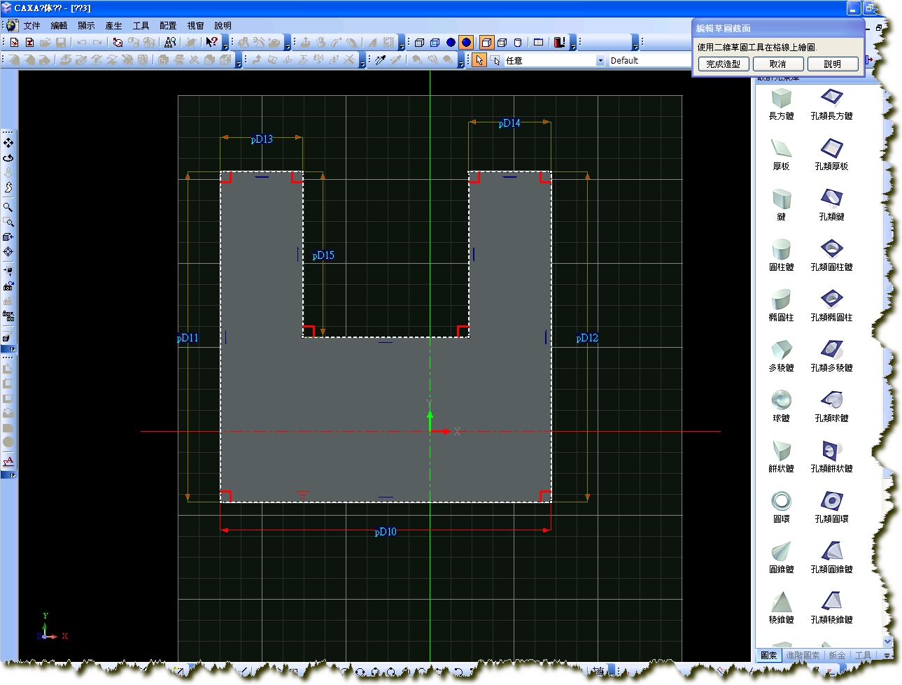

這個不知道有沒有人發過,剛剛在看貼子的時候看到有人在問,就做了個,; V4 M: B" f% _0 ~8 _+ x- P
這個視頻就當是拋磚引玉吧,各位高人多多指點; X+ p* K: R' o3 X5 W
" J& ]* R+ b! c2 p5 [5 h7 Z: l
利用CAXA實體草圖中的約束功能建立尺寸參數,各尺寸之間通過關係式建立關聯
3 H8 @4 c" S" D$ K( z, v這樣只需修改一個/幾個尺寸就可以改變更個模型0 e8 l! \3 B5 x0 l
