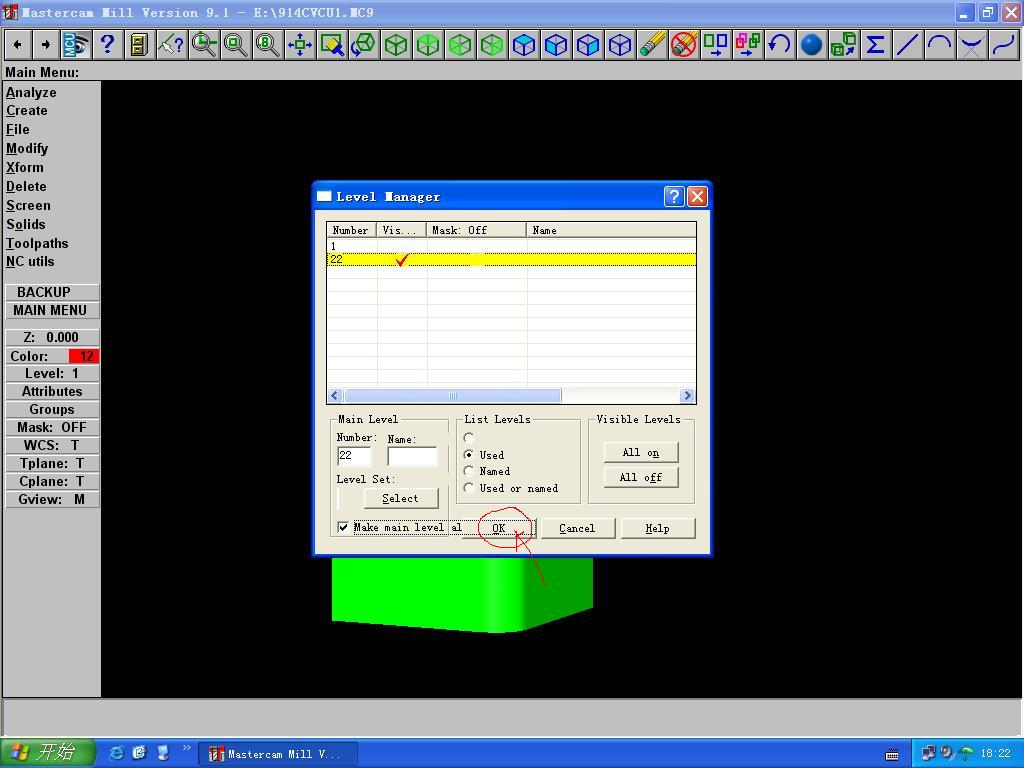

我用MC9.1怎么会出现用层的时候用不了  如图我选择了22那个层点OK键 怎么不行 没反应
# s, A% X' ?  P: [我换用9.0的也是那样 不知道怎么回事 是跟电脑有关系吗 请朋友们帮帮忙??

在22層的地方快速點二下,再按 ok 即可改變層別

呵呵!  你把窗口拉大一点!/ d6 C( o2 u6 t/ b( P) J
