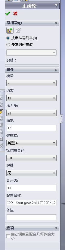

发表于 2009-5-18 16:03:49 | 显示全部楼层 来自: 中国广东中山
请在装配体下使用齿轮标准件,这样“模数m,齿数z”这些参数可设置。生成出来的零件可自己打包保存下来。
发表于 2009-5-18 20:00:10 | 显示全部楼层 来自: 中国内蒙古呼和浩特
楼主,请不要在零件里调用,在装配体的模式下调用就能直接改参数了,如图,

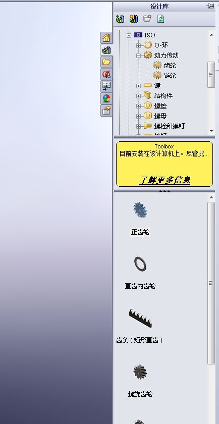

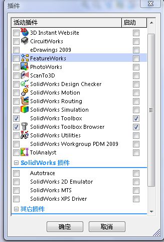

发表于 2009-5-18 22:11:50 | 显示全部楼层 来自: 中国内蒙古呼和浩特
先勾选上菜单栏里的视图---任务窗格,然后在右侧就能看到如下图的任务窗格,点选第二项设计库,从里面选ISO----动力传动---齿轮,记住,用之前看下你的标准件库插件打开没有,如图

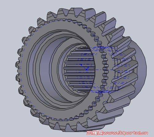

发表于 2010-12-10 12:33:33 | 显示全部楼层 来自: 中国浙江杭州
现在我画齿轮都是用CAXA画好平面图再插入到SW里来扫描的,只是那个螺旋角好象应该是一半的度数,而且可以重复插入,比如说我要做这样的一个齿轮,,,
