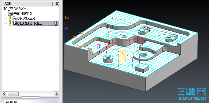

ug-CAM中不同深度的平面能否用一个PLANAR——MILL光刀
发表于 2009-5-18 07:28:08 | 显示全部楼层 来自: 中国山东烟台
可以

这个方法好像不行吧?
1 P* f& e$ X% w5 G" T1 O0 w% l) EPLANAR——MILL中的底面如何指定?9 L# x- ?" N" ?+ x9 @, A
其他的倒是可以实现的

我觉得用PLANAR—MILL不行。也就是CUI说的,底面只能指定一个面。
. O6 K# F& l% E* u! e7 U1 W不知道用固定轴轮廓铣中的区域铣就可以,但没有看到别人这样做过

可以的,FACE_MILLING_AREA选择所有面。就OK。UG6.0

如同6楼所说,FACE_MILLING_AREA选择所有面http://file:///e:/123.bmp

ug不熟.應該也是可以.這樣嗎
* G) f$ k+ y1 }( W6 Y7 F0 r郭大師有講過.不過他用的是全部挖.可以自己改一下參數3 }" |  b% D. r7 F4 f
用planar mill的話.深度選用底面和島頂....這是不是你要的
